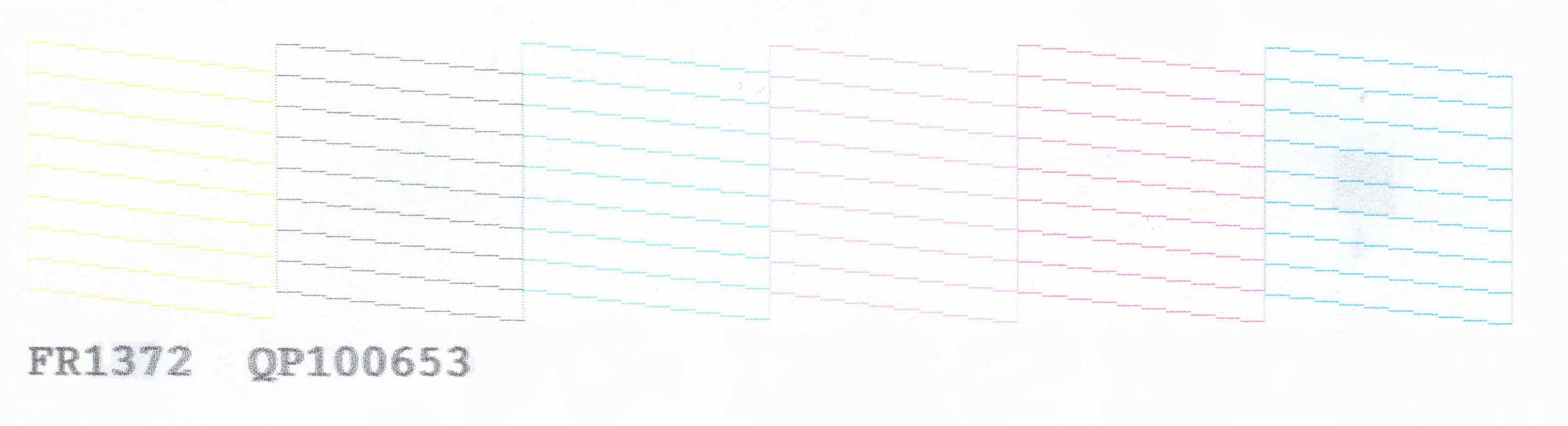

Почитал темы, делал бутерброд (за раз 4-5) уже 2 раза так и не помогло, сделал распечатку дюз и от сканировал и тогда заметил что оказывается весь черный смещен немного.
калибровку делал. результата нет. вот толи продолжить дальше делать бутерброд. черным печатаю редко, в основном фото, а там черного мало.
проблему заметил не давно. когда начал печатать текст. если убрать режим высокая скорость, текст и полоски идеально получаются :)
Прикрепленное изображение: ____________0002_1.jpg
вот более подробно
Прикрепленное изображение: ____________0002_2.jpg

Я двоение не вижу, вижу "пыление". Чем кормите "сторичка" ?
|    Сообщение #3 Отправлено 06 февраля 2011 - 07:50   Xamilion
inkTec E0010
на втором рисунке что вставил, там видно что черный смещен.
могу конечно и текст привести как пример, там буквы толще, причем в начале и в конце нормальные, а по середине толще.
кстати распечатано на обычной бумаге.

надо новые чёрные чернила, эти не работают
|    Сообщение #8 Отправлено 06 февраля 2011 - 14:42   Xamilion
вот выкладываю скан высокого разрешения на фото бумаге.
сканирование0005.jpg 11,93 MB
Файл со скана
Просмотр сообщенияromanM (6th February 2011 - 07:22 PM) писал:
опять менять на что :) (учесть что я не сильно часто печатаю, не хотелось бы менять эти чернила (разбавить?))
я тут почитал, говорят это из-за густых чернил? можно разбавить (вот пойдет средство для промывки от inkTec или док дистиллированной водой)
и как-то понять не могу почему это зависит от густоты чернил?

Меняй. Если разбавить, то каждые две недели придётся повторять эти манипуляции, настраивайся. + чёрный станет серым.

ну вопрос на что поменять? :) я так понял это проблема e0010 краски, та как на 9 серии у меня такого не было. да и на 10 у меня не сразу появилось.
