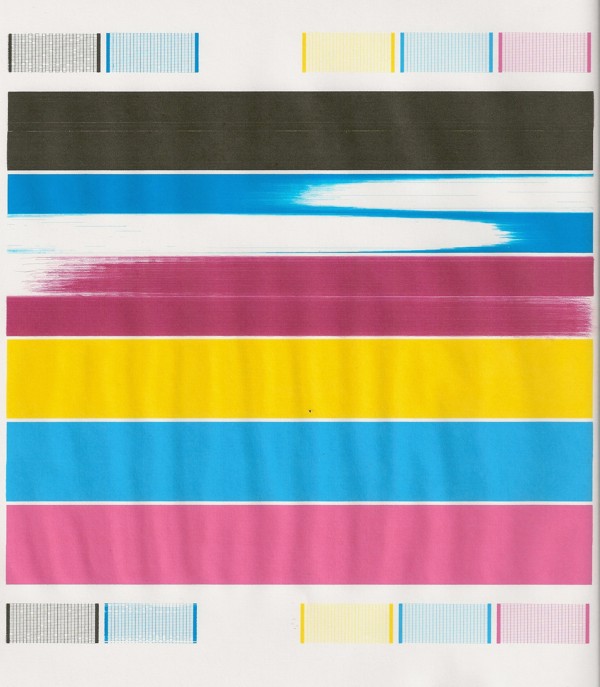

Прикрепленное изображение: ____________0002.jpg
ПРинтеру 2 года, 2500 страниц отпечатано, СНПЧ, чернила jet-print.
Проблема появилась после 1,5 месяцев стояния, программная прочистка ничего не меняет.

А то же самое что и в ФАКе по Сапопам...потому как термо...
|    Сообщение #3 Отправлено 04 февраля 2011 - 22:18   romanM
загустели чернила, ПГ снять, промыть поставить обратно, чернила можете купить новые, т.к. срок храннения чернил в открытой ёмкости не более 6 месяцев

В общем, головку снял, промыл, нашёл в принтере кучу грязи, особенно на дне картриджей, там, как уже описывалось, пружинки, ржавчина и т.д. После сборки принтер напечатал пару тестов дюз и теперь идут одни белые листы. После теста дюз стала вылетать ошибка 0xc19a0013.
Есть возможность и смысл его дальше лечить, или это всё-равно ненадолго?
|    Сообщение #6 Отправлено 06 февраля 2011 - 13:02   romanM
ну это ошибка ПГ, она редко уходит...
