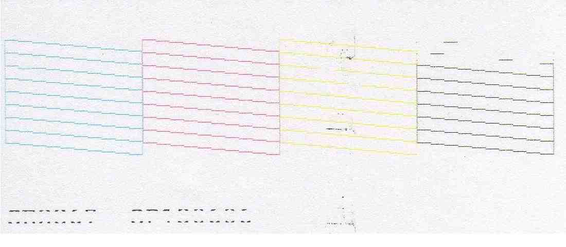

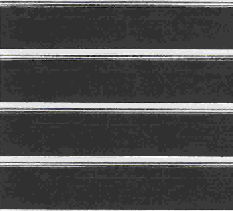

Всем привет!
История такая: Пользуюсь МФУ Epson CX 4900 четвёртый год. Сначала использовал оригинальные картриджи, затем перешёл на совместимые. Однажды принтер простоял с пустым черным картриджем около месяца и после замены на новый черный перестал печатать совсем. Промывал с помощью шприца с промывкой. Сначала вообще не проходила, оставлял на несколько дней без поршня, потом стала проходить. Уже и не помню сколько таких шприцов по 2 мл. влил в него - до конца не промывается. Тест дюз показывает примерно 95% чистых. На днях купил перезаправляемые картриджи и чернила InkTec. Заправил все кроме черного, в черный налил промывку. Прочищал ПГ через меню, печатал несколько страниц черного текста. Потом заправил черные чернила, прочистка ПГ и тот же результат - 5% забито. Сегодня сделал несколько "бутербродов" по инструкции от Episode. Прочистка ПГ и результата 0!!!
Ребят, посоветуйте что еще можно сделать с моей проблемой. Возможно промывка не очень, использую Oliphant Extra. Хотя она пробила черный с 0 до 95%!
Выкладываю скан дюз и черный квадрат.

|    Сообщение #2 Отправлено 04 февраля 2011 - 19:08   koka
Может поможет жидкость из этой темы.
|    Сообщение #3 Отправлено 05 февраля 2011 - 07:24   Artoym05
А что скажите насчет Мистер мускула? Сможет он отмочить дюзы? И какого цвета нужен? Зеленый, синий ... ?
