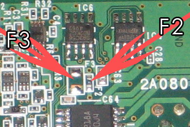

| Сообщение #4 Отправлено 04 февраля 2011 - 13:25
Они обозначены на плате как F1 F2.

| Сообщение #5 Отправлено 04 февраля 2011 - 13:47
Нашел F2 и F3! А вот F1 нет к сожалению. Проверил F2 тестером - ноль контакта. Не проводит ничего. Сгорел значит? И третьего там почему нет интересно. Пустое место вместо него.

| Сообщение #6 Отправлено 04 февраля 2011 - 14:37
Чтобы не спалить что либо ещё, ищи причину почему сгорел предохранитель. Просто так он не перегорает.
| Сообщение #7 Отправлено 04 февраля 2011 - 17:23
Проблема решена!
Спаял перемычку на предохранитель F2 (выше на рисунке) и принтер стал определять блок чипов.
Как он мог выгореть уже предполагаю - при снятии головы не обесточивал аппарат. Т.е. не вытащил сетевой кабель (а сам принтер естественно был выключен). Дело в том что когда устанавливал мат. плату на место после пропайки предохранителя, заметил искрения шлейфов, которые слегка касались оголенного металла на кожухе этой мат.платы (или чего то там другого,). Вот и подумал, что когда снимал ПГ. наверное случайно тронул щлейфом обо что нибудь металлическое внутри корпуса. Вот так в общем. :)

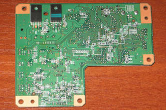

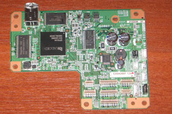

| Сообщение #9 Отправлено 09 декабря 2011 - 12:18
Подскажите, где у меня тут предохранитель F3)) Почему то вместо него я вижу пустые медные площадки
Похоже в моем новом принтере купленном в магазине АШАН использовалась БУшная мат плата тк на ней кто то рисовал черным и синим маркерами, закрашивая серийные номера и помечая конденсаторы) а так же заклеили новой наклейкой серийный номер платы
| Сообщение #10 Отправлено 09 декабря 2011 - 14:46
А нет его там...не ищи.
