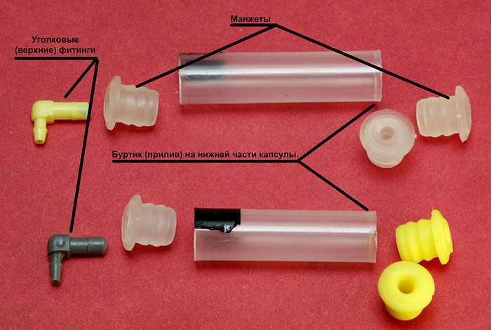

Позднее будет фото ранних капсул и тех, которые были мне присланы перед Новым Годом.
| Сообщение #22 Отправлено 14 февраля 2011 - 19:20
Вверху капсула, которую я поимел год-два назад.
Внизу, то что мне прислали два месяца назад. Причём, я не просил. :)
Посмотрим.
1. Нижняя капсула чуть короче. Я считаю, что это не существенно.
2. У обеих капсул явно просматривается т.н. "буртик" - утолщение, которое должно более чётко удерживать нижнюю манжету. Это не подлежит обсуждению - правильно. Делать два буртика гораздо сложнее. Достаточно нижнего.
3. У нижнего варианта капсулы увеличен внутренний диаметр нижней манжеты. Изменён цвет. Насчёт цвета не знаю, но то что для трёхмиллиметровой чернилозаборной иглы старые манжеты были узковаты - стопудово!
Короче: путь правильный.

Посмотрим.

| Сообщение #24 Отправлено 25 января 2013 - 21:12
ЮХа, а где ложка дёгтю?
Странно, а почему "клинышки" на манжетах смотрят внуть капсулы? Должно быть наоборот, чтобы затруднить их изъятие, а не всовывание. Опять человеческий фактор?

| Сообщение #25 Отправлено 26 января 2013 - 12:13
Я уже не помню. :(
Но в качестве укора хотел бы сказать о плохом качестве уголковых фитингов. Хотя, на 1410 (последняя моя инсталляция) стоят эти фитинги. Не текут и не подсасывают.
