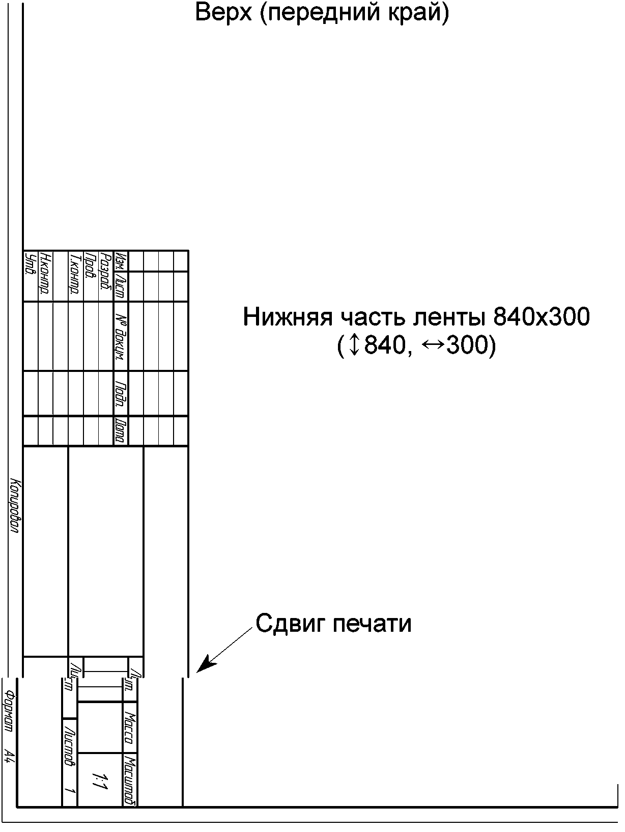

Принтер: Epson 1410
СНПЧ: SuperPrint капсульная, ёмкости PRO, установлена по инструкции.
При печати на нестандартном формате (840х300 - половина А1 ватман) происходит одноразовый сдвиг печати почти в конце листа:
Прикрепленное изображение: fail1.png
Ранее подобной проблемы не было, сдвиг стабильный в одном и том же месте из разных программ, систем, драйверов.
Чистка Н-кодерной ленты, датчков - без изменений.
|    Сообщение #2 Отправлено 03 февраля 2011 - 17:47   koka
Возможно укладка чернильного шлейфа.
|    Сообщение #3 Отправлено 03 февраля 2011 - 18:59   olk09
Собственно шлейфом сильно не поиграешься, укладка единственно возможная с учётом амплитуды движения каретки.
Петлю шлейфа немного уменьшал/увеличивал - не помогает. Сдвиг строго в одном и том же месте.
|    Сообщение #4 Отправлено 03 февраля 2011 - 19:03   koka
Если в одном и том же месте...смотреть оччччень внимательно...всё же что-то или мешает или сдвигает...вообщем ещё раз всё проверить\ппросмотреть...
И не стёрта ли какая часть на ленте н-кодерной именно напротив этого места...

|    Сообщение #6 Отправлено 04 февраля 2011 - 08:12   olk09
Очередной осмотр/чистка/регулировка эффекта не дали.
Каретка двигается плавно без заедания. Н-кодерная лента внешне в порядке,
думаю проблемы с ний должны были проявится по всей длине листа.
Сдвиг происходит на 32-ой прокрутке - это приблизительно ~780 мм.
Любой формат до 780 по длине печатает нормально. Ширина не влияет.
Пробовал длину 795, которая захватывает злосчастную 32-ю прокрутку - сдвиг есть.
