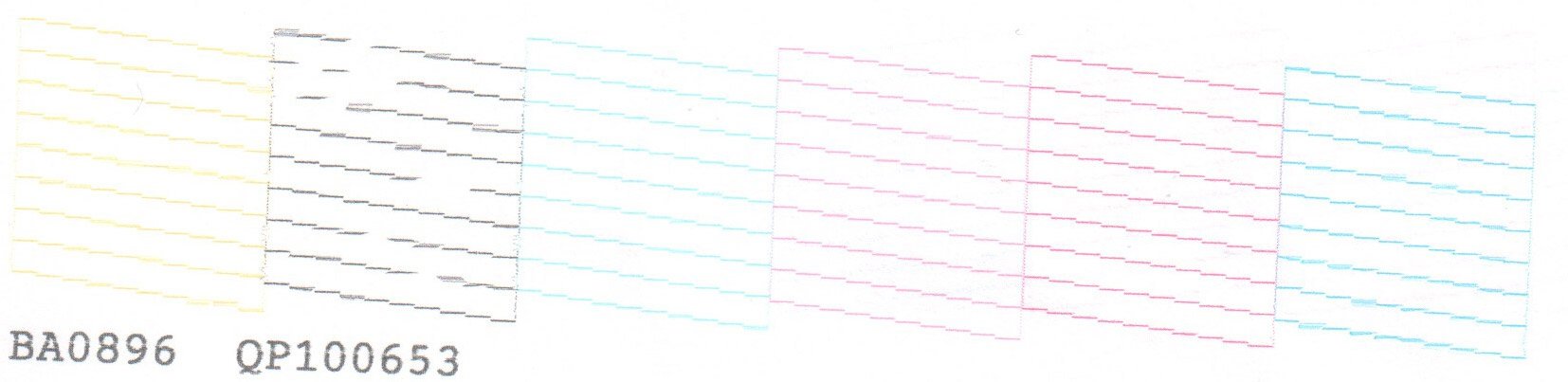

Поднимаю тему, ибо сделал все, что тут советовали (в теме и чате). Буду по ходу пьесы вообще отчитываться, авось кому еще пригодится.
Итак. Поговорив с местными профи, действия мои, дабы предотвратить полосатость и косоструй, были следующими: с помощью капельницы я удлинил вывод отработки (на 50 сантиметров). Подключил, с помощью той же капельницы (очень, кстати, полезный оказался девайс) к соскам 6 шприцов и помыл головку принтера жидкостью Kill Bill. Ушло на это примерно 60 грамм жидкости - мыл пока не пошла чистая "вода". После, как и советовали, промыл всю систему еще и зеленым Мистером Мускулом.
В результате всех этих действий у меня пропала половина черных дюз (ХЗ как такое может быть после мытья - воздух?!). После прочисток и отстаиваний - дюзы вернулись, однако принтер начал "двоить". Как именно "двоит" - видно на тесте дюз прилепленном к сообщению. Занятно, но при таком тесте дюз, полосатость на фотках стала менее заметна (практически ушла).
При всем при этом - купил второй Р50, ибо работать надо на чем-то... Посему над условно "первым" буду издеваться и дальше, потому что хочу разобраться досканально во всех особенностях работы системы, принтера и т.п. Мне, например, активно не нравится то, что вылазит на печать с использованием чернил DCTec - буду мыть и экспериментировать с InkMate, ибо там цвета, ИМХО, лучше (!) оригиналов.
И да.... Такое дело - новый принтер полосит (!) на оригинальных картриджах. Совсем еле-еле, практически не заметно, но если всматриваться - можно понять как именно наносилась краска, грубо говоря, как ездила головка. Я уж не знаю, что и думать...
Такие дела. Советы и обсуждения - приветствуются! :)

| Сообщение #9 Отправлено 11 февраля 2011 - 20:13
Дык тут к продавцу. И в морду ему тест. Чем быстрее, тем лучше.

| Сообщение #14 Отправлено 11 февраля 2011 - 20:52
Запутался я.
Подождём до завтра.
Подождём до завтра.
| Сообщение #15 Отправлено 11 февраля 2011 - 22:08
По "первому"...тест дюз вижу-косоструй на мадженте и на чёрном вижу...к остальным не присматривался...значит ещё не исправил косоструй...
А вот исправить можно или нет-однозначного ответа и не дам. :) дело времени и терпения..."киллером" думаю ужО не надо...ибо дюзы открыты...
А вот каким раствором косоструй лечить...затрудняюсь ответить...некоторым и дистиллировка с нашатырным спиртом помогла 50\50 в пропорции...
А поможет ли в Вашем случае-ХЗ.

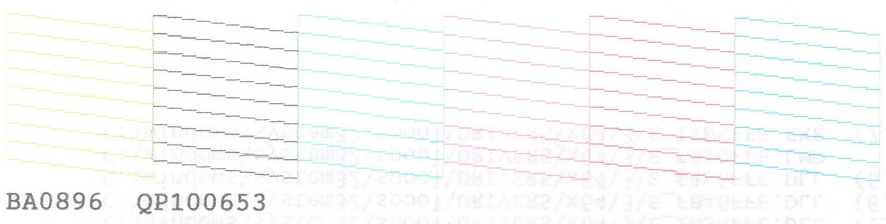

| Сообщение #16 Отправлено 11 февраля 2011 - 23:56
Будет вам :) Попечатал нынче на "первом"... И вот засада, на Мерседесе (том, что в первом посте) - красный идеален... Заполосил черный.
Я сам программист, давно очень и к такому не привык. Что не нравится - рандомное поведение! То есть причин не видно. Я отмыл мадженту? Да, получается отмыл, раз полос нет. А тут взял и черный погнал. То есть системы в ошибках нет, а ее не может не быть - всегда причина имеет место.
2koka, а то, будто бы, дюз не было в первом посте! Они и там имели место, криво, но лили.

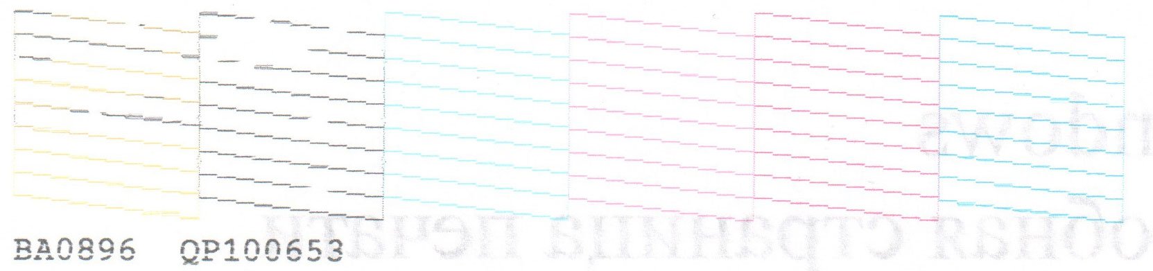

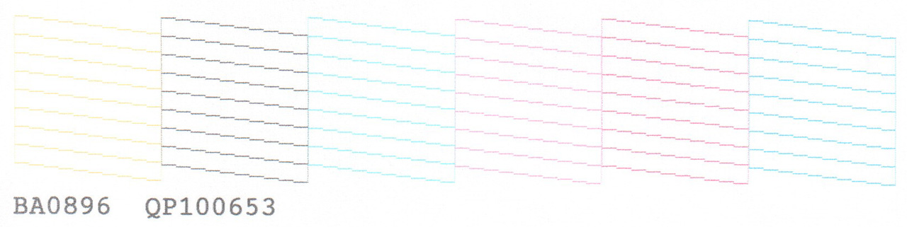

| Сообщение #20 Отправлено 23 февраля 2011 - 14:07
Так-с...
В общем. Помыл я систему от чернил DCTec, ибо не нравились они мне совсем. Теперь там влит Хамелеон, коим я лично пока очень доволен.
К тому же пустил доноры ПРО в режиме банок, ибо ни никакого желания у меня не было - еще чего, проверять их на герметичность или эту самую герметичность им обеспечивать! Пусть упырята продавцы занимаются. Но не об этом, короче, сейчас система такова: P50, Чернила Хамелеон ER270, доноры-банки, система та же, от Ресеттерс.
Сразу после заправки вылезла вот такая канитель:
(Тест 1 - 88 килобайт)
Дав принтеру отстояться и сделав пару прочисток, вылезло вот это:
(Тест 2 - 95 килобайт)
В попытке избавиться от того, что показано на изображении Тест 2, на четвертом бутерброде, у меня в желтую капсулу ливануло грязи - воздух ушел в шлейф ровно на столько, чтобы заполнить капсулу полностью. Я это дело вытянул шприцом, после чего цветосмешения больше не видел. После будерброда принтер постоял еще 2.5 часа, и дал тест, хоть и с двоящимися полосами, но всего с тремя вылетевшими на черном дюзами. А после штатной прочистки вылетели дюзы на всех цветах по одной и на черном вернулось на круги своя - восемь дырок вроде насчитал.
Ну и что, господа школьники-отличники скажете? Есть желание выкинуть принтер в окно, благо окупился, но интересно же, черт побьери его забороть.
