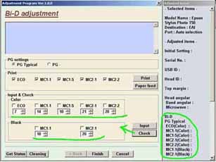

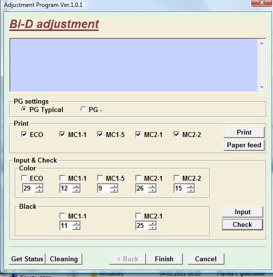

Пробовал выполнять настройку Bi-D через драйвер принтера и с помошью спец-й утилиты настройки (на шоте) не помогло. Если у кого-нибудь есть подобная программулина, напишите, pls, какие значения выставлены для настройки Bi-D для вашего принтера.
И в общем если кто-нибудь знает или предполагает как решить такую проблему, прошу помочь,
А как она могла помочь, если у вас воздух в системе?

Если у кого-нибудь есть программулина для настройки принтера "Adjustment programm", напишите, pls, какие значения выставлены для настройки Bi-D для вашего принтера (как показано на шоте)
| Сообщение #8 Отправлено 04 февраля 2011 - 20:05
Михаил Лексеич, думаешь у Вас одинаково косящие принтеры? Не подойдут эти значения для другого принтера. Почему, просто, не вернуть принтер к заводским настройкам?

Nikolai67 , это первое, что я хотел сделать еще до скачивания Adjustment program, мануала на принтер и до всех прочих процедур.
Но так и не нашел заветные фразы о сбросе к заводским установкам.
Если знаете как сбросить, pls, напишите, буду благодарен.
