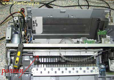

Вот изображение с инструкции по которой я разбирал мфу.
Прикрепленное изображение: 7.jpg

Скорее всего просто в процессе ТО не была/неполностью смазана механика принтера. Обычно такое замечал у уже б/у принтеров кенон.
Пробуйте провести смазку аппарата, к прмеру ролика который отвечает за транспортировку бумаги, на фото он находится ниже(там где заканчивается ручка отвертки) :).

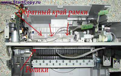

Дело в том что когда я при прочистке нажимаю на заднюю часть пластиковой рамки, на обратной стороне которой крепятся ролики, они как-бы приподнимаются и звук исчезает, то есть в этот момент они не соприкасаются с нижним металлическим валом . Так что это 100% ролики, только вот почему?Ведь там все на своих местах, да и рамку с поджимающими пружинами по другому не поставишь.
Вот этот край рамки
Прикрепленное изображение: 10.jpg

|    Сообщение #8 Отправлено 03 февраля 2011 - 22:33   Серёга Донецкий
Я боролся со скрипом на таком принтере долго, пока не нашёл причину:видимо у хозяев в лоток подачи бумаги попали крошки, их размолотило и на вале остались прилипшие пятна-вкрапления. В моём случае было так. Разбирайте и смотрите внимательно на валы: скрип должен показать на деталях износ (следы трения).
