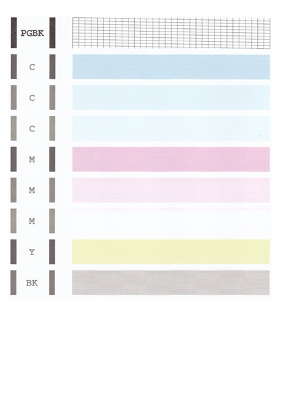

| Сообщение #7 Отправлено 10 февраля 2011 - 19:48
у меня было тоже самое с InkSistem у них чернила очень левое это у них универсальное для canon у меня тоже ip4700 после 3 дня исчез light magenta,у меня у же большой опыт с этим принтером мои совет меняй быстрее чернила пока не убил принтер я поставил от InkTec и сразу ишезла проблема
у них СНПЧ хорошие ни проблема в него а в чернилу
| Сообщение #8 Отправлено 10 февраля 2011 - 19:51
Сомнения у меня...что хороший тест...Но может плохо вижу...но лайт маджентовый...как-то не очень.
| Сообщение #9 Отправлено 11 февраля 2011 - 10:14
lilix (10th February 2011 - 07:48 PM) писал:
Какие чернила используете? Попробуйте OCP для 4700 с ними проблем нет.
