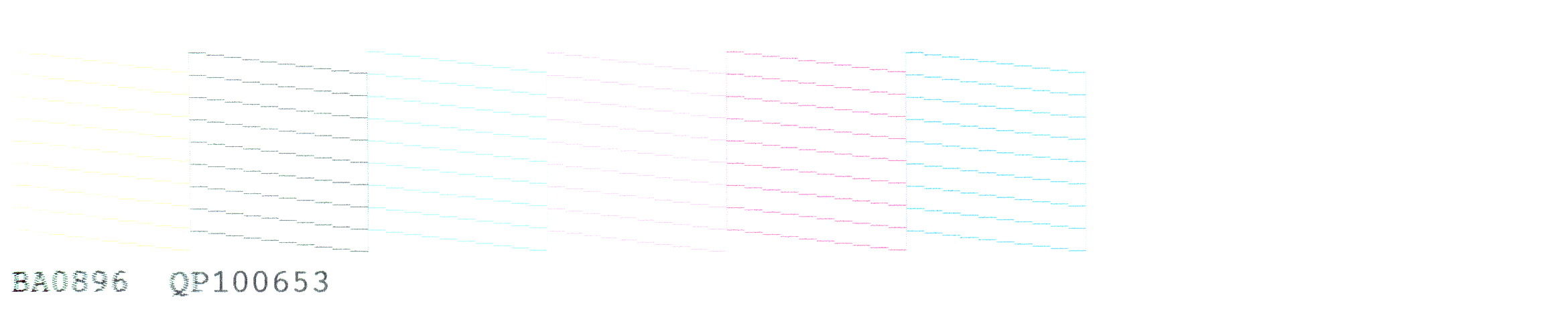

Второй принтер перестал правильно печатать: появляется радужная полоса вдоль длинной стороны листа, при печати область нормальной печати чередуется с расплывчатой областью, часто выдаёт общую ошибку. На тесте дюз полный беспредел (к сожалению не отсканировал, как полагается - завтра исправлю, прикреплю картинку). У обоих принтеров при печати как бы заедает печатающая головка (кажется, будто ПГ прилепает к каретке и с трудом от неё отрывается, создавая всякие "неправильные" щелчки).

| Сообщение #10 Отправлено 03 февраля 2011 - 17:11
Вот скан теста проверки дюз.
А вот скан отпечатка А4 на простой 80-тке в режиме фото.

| Сообщение #11 Отправлено 03 февраля 2011 - 18:04
По-моему нуждается в элементарных гигиенических процедурах:
- отмыть внутренности от чернил.
- вычистить-смазать.
т.е. обеспечить нормальный ход каретки с позиционированием по чистой энкодерной ленте.
А там уж браться за дюзы, если оно нужно.

| Сообщение #14 Отправлено 31 июля 2012 - 22:20
Лучше поздно, чем никогда.
Lenin_live, точно. Протёр эндокер и всё замечательно заработало.
