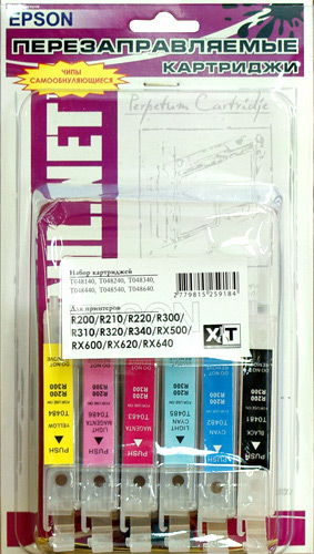

Купил сегодня эти картриджи: _http://www.kompstar.com/ProductDetails.aspx?VendorNumber=394869 (ссылка на товар на сайте продавца)
Продавались в простенькой картонной коробке, с двумя наклейками - список моделей принтеров и ценник (по видимому старый) - 600 р. :)) Сами картриджи по внешнему виду похожи вот на эти (110кб)
Пока искал по форуму наткнулся на тему, где несчастному Nuke доходчиво объяснили, что перезаправляемыми картриджами он убил свой принтер.
1) Стоит ли использовать указанные мной ДЗК и если нет, то объясните, пожалуйста, почему именно?
2) Буду благодарен, если кто-нибудь поделится ссылкой (или опытом) на то как эти картриджи заправлять _правильно_. Сам ищу уже пару часов и буду продолжать искать. :)
(Добавлено позже)
2.1) Что-то инструкция на _http://www.bestprint.org/instrukciya-Zapravka-perezapravlyaemih-kartridjey-epson.html у меня доверия не вызывает :)
2.2) Правильно ли я понимаю, что при заправке нужно затыкать воздушное отверстие (по поводу именно этого пункта есть сомнения, кстати, сомнения) и открывать заправочное, а при печати наоборот?
2.3) Где же, все таки, у них заправочные отверстия? :)))
(/Добавлено позже)
3) P.S. Я собираюсь снять оригинальные картриджи (полупустые, сейчас в принтере) и положить их про запас. Как их лучше к этому подготовить и как хранить?

Хе-хе...на эту модель проще было "бнулятор"приобрести и оригиналы переделать под заправляемые вот так.

Ну, "бнулятор" тоже денег стоит (ну рублей например 150), да и время на переделку надо.
А ДЗК я за 114 рублей купил :)

При АО чипах не совсем понятно когда доливать надо...приходиться более тщательнЕЕ контроль за наличием\отсутствием чернил осуществлять. :)
Потому как показания чипа и фактическое наличие чернил в картридже...это разные вещи и как правило они не совпадают. :)
Ну раз купили, так купили-пользуйтесь.

Начнёте пользоваться-поймёте...и развеете сами себе сомнения. :) Я не протмв ДЗК\ПЗК...просто в оригиналах и пружинки другие и клапан дисковый и чипы считают правильно расход...
А так представьте...закончился по чипу...допустим жёлтый...вы его заправили...Но при этом обнулились все
цвета по чипам, а откуда мы знаем сколько осталось допустим в синем? или чёрном или...
Вот и получается-все остальные тоже проверять нать...:)
А то вдруг осталось мало того же чёрного или синего или... и начнёт воздух засасывать...:)А лишний раз вставлять-вынимать...
Но пользуйтесь-может вам так будет удобней...
Но у этих ДЗК\ПЗК есть один плюс-можно шлейф прикупить с донорами и будет СНПЧ. :)
Или сделать СНПЧ на базе оригиналов переставив АО чипы примерно как тут. Ну ессесно использовав уголки и манжеты "грибковидные"...
дабы красивше было. :) А не как на рисунках.
Но опять же-дело ваше...выбор ваш.

В заголовке темы 2 месяца...за такоой короткий срок маловероятно-но при желании можно. :) Тут трудно сказать...поелику условия эксплуатации не известны. :)

Не обязательно.

Вот те что у вас...не знаю...но раньше в подобных 2 клапана были...и на герметичность...больше там ничего нет. :)

Хе-хе...ежели плёночка повреждена-в утиль картридж...А снять можно...почему нет...только там такая же плёночка под ней. :)
