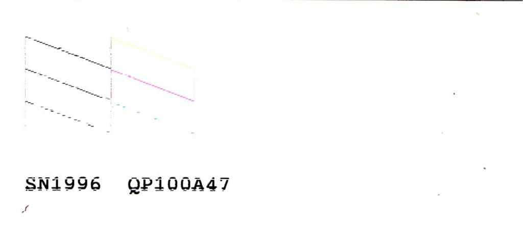

Принтер Эпсон ТХ219. Попал ко мне БУ с заполненным счетчиком памперса.
Что стояло в нем до этого неизвестно. Сбросил счетчик с помощью SP.UA
Промыл печатную головку синим ММ, сделал несколько бутербродов. Поставил
капсульную СНПЧ. Тест дюз оказался печальным. Полностью не было синего, и очень плохой черный.
Красный и желтый почти хорошо ,-).
Еще раз сделал несколько промывок, ряд бутербродов, ночь постоял со шприцами с ММ.
Итог синий немного пробился, черный так же печально.
Подскажите пожалуйста что делать дальше. Промывки плюс бутерброды? или снимать голову?
Если снимать голову, то как это сделать лучше?
Заранее большое спасибо за помощь.

Жёлтого вообще на тесте не наблюдаю. Но всё равно мыть.

Для начала...что за чернила в системе?
Жёлтого - правильней сказать все цвета проблемные, и пока не будет идеального теста дюз - не стоит и пробовать что-то добиться от принтера по цветопередаче.....
Промывать и промывать, а еще заправить изначально нормальными чернилами (от них может быть такое не зависимо от промывки....)

Мне нужно понять, это пимгмент так засох в голове или водянка.
или придется мыть и синим и зеленым ММ по очереди.
или лучше сразу снять голову и мыть. Если снимать голову как по ловчее это сделать?

По картинке ессесно трудно понять-пигмент там али водные...
НО...можно же под струю воды подставить листик с тестом и посмотреть-потекло-водянка, не потекло-пигмент...отсюда и исходить...

мучился мучился, снял таки голову у принтера.
пару дней отмачивал в теплом ММ зеленом.
Прокачивал шприцем через ПГ теплый ММ.
Был хороший "дождик" из всех дюз(визуально)
Все просушил, поставил обратно - а ситуация не изменилась.
Как не было большей половины синего, и немного черного, так все и осталось.
Жаль.
Уже не знаю что дальше делать. ,-(
