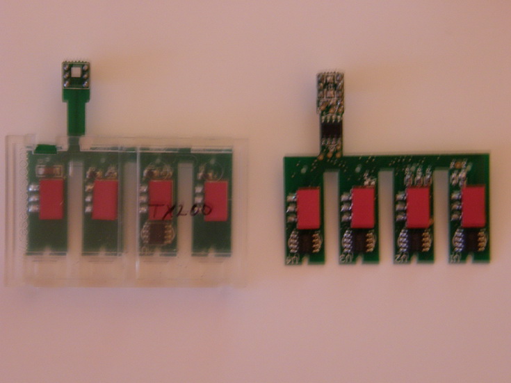

| Сообщение #9 Отправлено 02 февраля 2011 - 17:33
Заказал себе комплект на Epson TX-200,комплект пришел,установил.В комплекте шли авто чипы,их работой не доволен,очень часто вылетала ошибка что не опознан какой то цвет или два,и очень быстро кончались цвета. Проблему решил установкой уже проверенных чипов от СНПЧ IST,установленной ранее,работают как родные,.На фото-слева которые пришли,справа мои,видно что они отличаются.
У кого нибудь была такая проблема?
