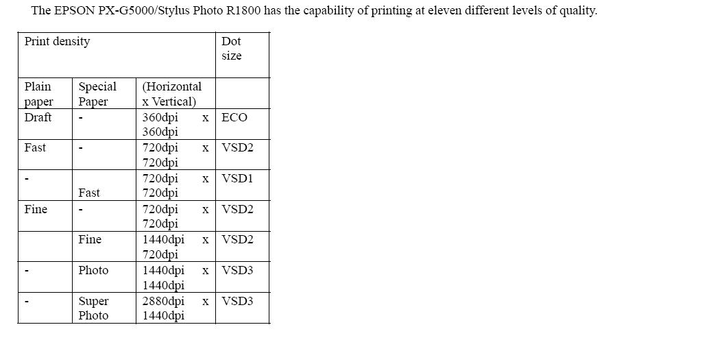

|    Сообщение #10 Отправлено 01 февраля 2011 - 07:41   DC-AC
Например, это для довольно старого принтера (см. прикрепленный файл).
Для новых принтеров - ищите, да обрящете :-)
