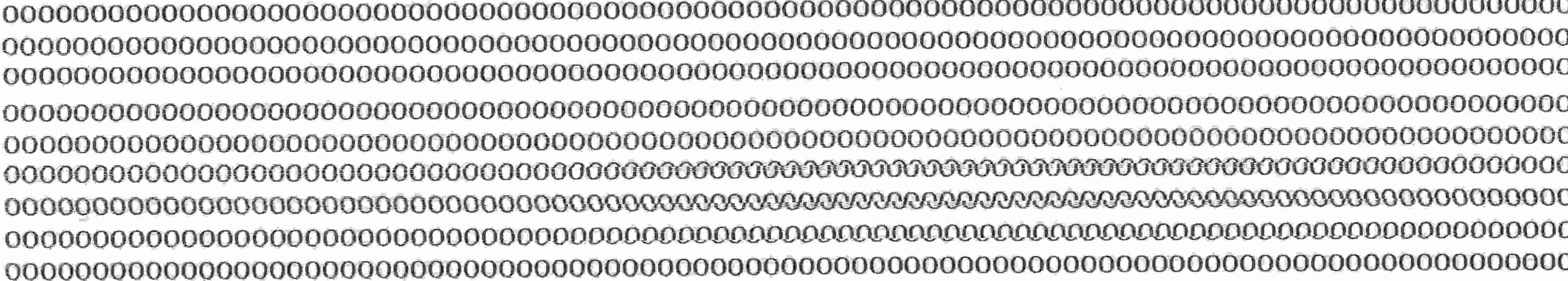

Хочу еще показать пробную печать сток с буквами "о", печать производилась из Linux.
Интересно почему МФУ коясячит выборочные строки а не все подряд, тогда я бы стал грешить на энкодер.

...по буквам "о" - похоже, что шлейф СНПЧ за что-то цепляется, или когда роняли аппарат - повредили направляющую каретки... ...по крайней мере очень похоже, что каретка заедает не в определённом месте ( как при грязи на ленте энкодера ), а на некотором отрезке пути - чаще в этом бывает виноват шлейф. Посмотрите в процессе печати - не цепляет он за что-нибудь... ... и засор с кривоструем у вас очень заметные - в таком состоянии качественной печати не будет - головку надо ещё промывать, да и C905 я бы на вашем месте заменил бы на что-нибудь другое - очень много головок этими чернилами убито...
| Сообщение #7 Отправлено 31 января 2011 - 18:52
Была и у меня такая мысль, что что-то мешает каретке двигаться плавно. Повредить когда ронял это вряд ли, не так я уж и сильно его ронял. :) Просто когда искал эти скрытые защелки то переворачивал вверх тормашками и пару раз открывалась по инерции крышка сканера и верхняя крышка принтера, пока я не додумался их приклеить скотчем.

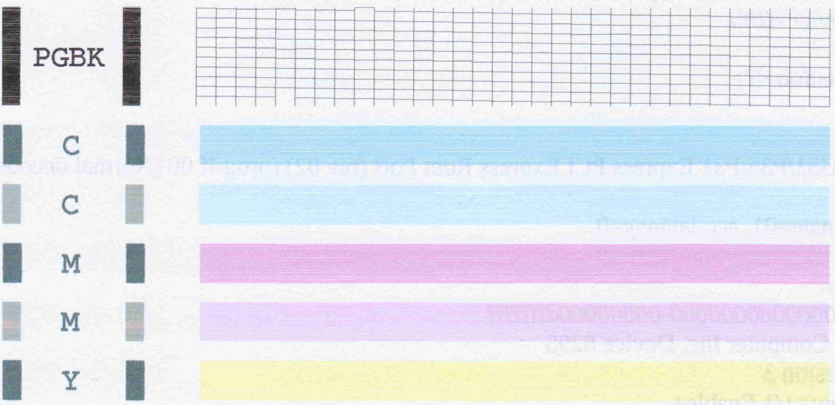

Вот скан теста из сервисного режима. Не могу уложиться в 100кб и чтоб осталось качество (при 100кБ уже квадратиками), поэтому даю ссылку на картинку:
Тест из сервисного режима 984Kb

...судя по скану из сервиса - головку вам очень долго мыть, и желательно сменить чернила - засоры и кривоструй на всех цветах ( засоры на лайтах промываются от трёх дней до нескольких недель, кривоструй в основном лечится сменой чернил на чернила другого производителя ), так же видно, что всё-таки есть проблемы с позиционированием ( обычно из-за грязи на ленте энкодера ), головка неоткалибрована (...ну, пока проблема с заеданием каретки не будет решена - калибровать бесполезно...) и каретка заедает где-то в середине зоны печати ( тут уж вам смотреть, по какой причине заедает )... ...и всё-таки сначала промойте головку, иначе вы её потеряете ещё до того, как настроите качество печати, кроме того, рекомендую почитать в форуме информацию по балансировке СНПЧ - возможно засор ( засыхание ) головки произошел именно из-за того, что система была неотбалансирована и печать производилась в условиях чернильного голодания.

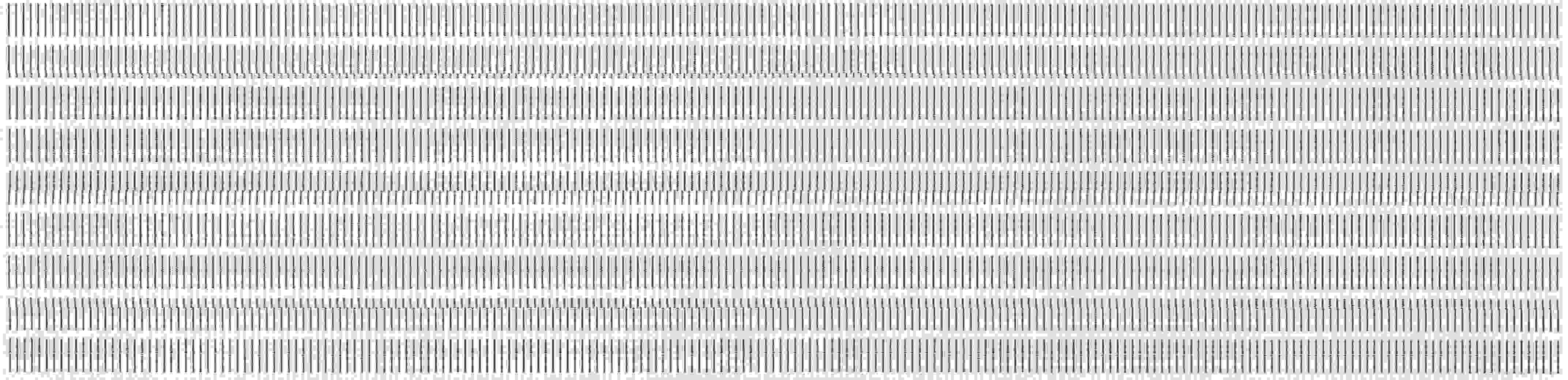

Еще скан печати штрихов на всякий случай

Что все это означает на распечатке теста из сервисного режима. С черной сеткой понятно, а вот цветные. Почему под цианом и маджентой какие-то столбцы? И что означает та радуга ниже.
| Сообщение #15 Отправлено 04 февраля 2011 - 22:38
Ну вон же КАТ всё объяснил. Столбцы это лайты не пропечатались, радуга от косоструя. Что такое лайты, читайте подробнее на форуме, есть маленькие точки, есть большие.... Заявленные пиколитры делают не все дюзы.
