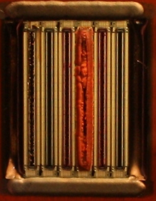

Печатаю я последнее время редко, максимум раз в неделю несколько страниц текста с цветом.
Тут однажды привычно включаю я принтер, даю команду печати, на что мне выскакивает ошибка, мол ошибка принтера выключите включите итп.
После этого принтер стал мигать 5 раз желтой лампой с паузами в 2 сек. и постоянно гореть зеленой (странно, но такого характера мигания в мануале нету, там зеленый тоже мигает). Я плюнул и отложил это дело до лучших времен, а вот сегодня решил взяться за ремонт. Сняв голову (да тогда я тоже ее снял на предмет неконтакта, но это не помогло) я решил присталь ее разглядеть и обнаружил на одной линейке красных дюз не очень приятную картину (на фото). Сделал фото на прощание и решил почистить этот срам, ковырнули и понял, что штука то очень твердая, на всякий случай уже без всякого настроения отмыл ее мистером мускулом (отмылась кстати легко) под ней никаких дефектов, равно как и на всей голове не обнаружилось. Из всего этого я сделал вывод что по какой то причине красная краска не поступала а то осталась выкипела и засохла, что и привило к прогоранию линейки дюз, а в месте с ней и ошибку головы.
До этого не так давно я достаточно долго тоже пытался реанимировать принтер, тогда он не хотел печатать черным и странно полосил, с начало я дружно дернулся чистить голову, а заподозрив подсос воздуха, совсем ее замучил. В итоге оказалась засорена вся дренажная система отведения чернил, как сама помпа так и выходное отверстие трубки. Кончилось все это хорошо тогда, все запечатало прекрасно.
Сейчас думаю что все уже накрылось медным унитазом и голова дала дуба, есть конечно варианты разобрать, подергать шлейфы, но как то нет надежды.
Как вы считаете, есть еще шансы или голову под замену?
  • Прикрепленное изображение: ______1.JPG
