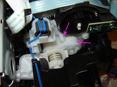

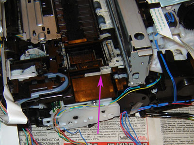

Помпа остановилась в результате прощелкивания приводной шестерни в "коробке передач" в самом начале, недалеко от приводного двигателя.
Вот между этими штырями перебрасывается коммутирующая шестерня:

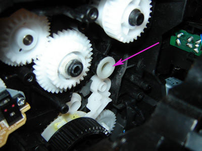

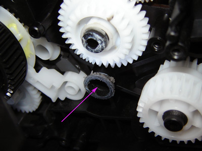

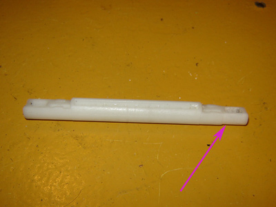

На опорном валу видна черная стружка от выработки в корпусе редуктора.
В корпусе мощная выработка.

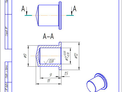

Изношенный конец вала проточил до диаметра 7 мм.
Отверстие в корпусе развернул сверлом до 9 мм, уменьшил высоту выступания и поставил втулку из капролона.

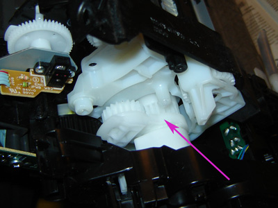

Так-же при сборке вызвало затруднение установка привода дворника. Выручил сделанный в процессе разборки снимок.
Метка на приводе должна быть напротив начала рычага дворника.

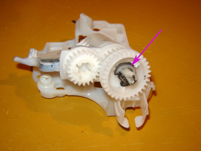

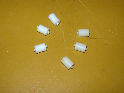

Помятуя о смещении трубок в помпе к наружному краю, и их истиранию о ротор помпы, сделал новые ролики из фторопласта.
Ролики сделал с обнижением в середине, для центрирования трубочек.
Ещё увеличил диаметр их осей до 2,5 мм, для компенсации износа направляющих.
