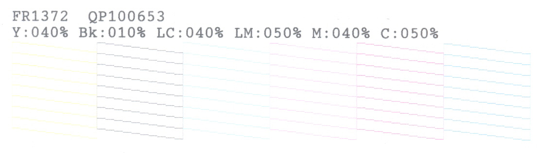

Здравствуйте!
Есть принтер Epson R270, на нем с момента покупки стоит капсульная снпч от ресеттерс, доноры офис, чернила инктек 0005 (печатаю мало, поэтому остались).
Около трех месяцев на принтере не печатал, сейчас вот понадобился, естественно после печати шаблона дюз было много засохших. Сделал несколько бутербродов, штатных прочисток, вроде все стало ок. Но появилась такая проблема - при печати текста на обычной бумаге при обычном качестве некоторые строки через определенный интервал (2,5 - 3см) как бы слегка размазанные, также при печати таблиц вертикальные полосы через тот же интервал как бы двоятся. Похоже на косоструй. Начал опять делать бутерброды, прокачивал через шприц дистиллированную воду с нашатырем и туда и обратно, никакого результата это не дало. Также заметил, что если в настройках снять галочку "быстрая печать", то проблема частично снимается - текст перестает быть размазанным, видно только небольшое смещение, ну и таблицы не двоят. Сейчас закончились чернила, я заказал новые, снял снпч на промывку и поставил оригинальные картриджи, которые шли в комплекте с принтером. С ними тоже делал несколько бутербродов, гонял воду с нашатырем и без туда-братно, проблема не решилась.
Раньше, решения всех проблем, связанных с принтером, находил на этом форуме, решение для этой не нашел, поэтому решил написать.
Тест дюз:
Прикрепленное изображение: test1.jpg
Размазанный текст при печати на обычной бумаге с обычным качеством. Вторая строка снизу (33 кб)
