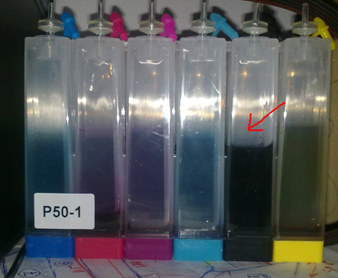

Есть P50+СНПЧ(IST) картриджная+чернила InkTec E0010.
Всё поставил как в инструкции,да и опыт есть это не первый принтер с снпч.
Всё хорошо,печатает хорошо,чернила в малых отсеках доноров упали,как и положено,но в чёрном остался уровень чернил в двух отсеках одинаковый.
СНПЧ и принтер стоят на одном уровне.

Возможно донор (или вся система вплоть до капсул) негерметичен, возьмите шприц с длинной иглой (или оденьте кусок трубки из капельницы) и отсосите чернила из малого отсека. Далее наблюдайте, наберет-ли малый отсек чернила в дальнейшем-ищем где негерметично, не наберет-не паримся и печатаем далее.

Окройте заправочное и воздушное отверстие в проблемном доноре, шприцом(20 куб.) через ВО выгоните чернила, закройте заправочное отверстие, вытяните шприц.....
Если не поможет - проблема в доноре....

Нашёл - плохо держит пробка в заправочном отверстии чёрного цвета донора.
Такая мысль была,но решил лучше перебдеть,чем не добдеть. Вот и спросил совета.
Спасибо кто откликнулся и дал умный совет.
Просто не ожидал в новой СНПЧ такой брак!

Иного быть не может! Негерметичность донора. К сожалению, производитель сделал упор на "красоту", а не на качество.
