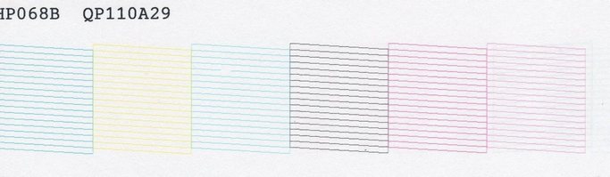

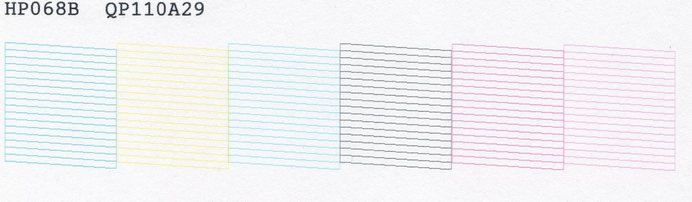

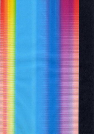

МФУ Epson TX700W, СНПЧ RDM-kit, чернила Ink-Mate (от компании chernil.net). После 2-х лет использования появилась проблема следующего характкра: включаю МФУ, делаю проверку дюз - все ОК, распечатываю листок бумаги А4 с полным спектром цветов и вижу, что к концу печати цветов практически нет (на листке видно, что с каждым проходом ПГ пропадают по несколько дюз). Помогает либо неоднократная прочистка ПГ (функцией на МФУ), либо простой в течении 3-4 часов.
Поможет ли чистка ПГ "бутербродом" (ведь через дюзы чернила проливаются), или может у кого-нидь есть какие варианты решения проблемы из личного опыта; буду рад выслушать все возможные советы.
Вот скан теста дюз после 2-3 часов простоя:
скан сразу же после прочистки:
скан распечатки листа А4:

| Сообщение #7 Отправлено 28 января 2011 - 17:16
вижу голодание, вовремя не успевает поступать, шлейфы надо проверить на зажатость и воздушные фильтры в донорах.
| Сообщение #9 Отправлено 28 января 2011 - 17:58
1. Вытащить пружины из картриджей и заменить на пружинки из оригиналов.
2. НОРМАЛЬНО ПРОМЫТЬ ПГ и КАПУ СОГЛАСНО FAQ.
3. Промыть и ХОРОШО ВЫСУШИТЬ воздушные фильтры.
4. Заткнуть дырки в донорах вытащить шлейф, промыть его дистилировкой и ВНИМАТЕЛЬНО ОСМОТРЕТЬ ЧТО ТАМ ВНУТРИ.
