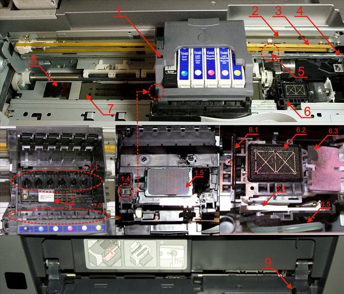

При просмотре форума и разборке принтера о казалось, что у меня НЕТ капы (6.2 )и "промокашки" (6.3)
Прикрепленное изображение: details.jpg
Что делать? Можно ли как-то сделать что-то подобное из подручных средств? Или возможна ли эксплуатация без них?

А реальные фото этого чуда можно увидеть?

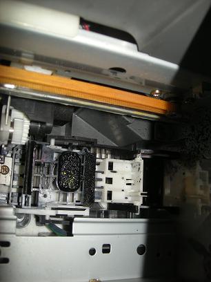

Начала искать - нашла картинку того, что у меня. Это "другая" капа???
Или, действительно. чего-то не хватает?
Прикрепленное изображение: kapa.JPG
|    Сообщение #4 Отправлено 27 января 2011 - 12:03   koka
Не может такого быть...этого добра никто не снимает. :) И капа вас не совсем такая как на фото. :) и промокашки там от рождения небыло...ро при желании можно её (промокашку) и поставить.

Вот такая у меня картина
Прикрепленное изображение: kapa_moya.JPG
Кока, промокашка не обязательна?
Т.е. без нее можно обойтись?
|    Сообщение #6 Отправлено 27 января 2011 - 16:33   megagad
Всё у вас на месте. "Каппа" овальная. сразу за ней(справа) промокашка. Слева - нож для "соскабливания" всякой грязи с поверхности головок :)

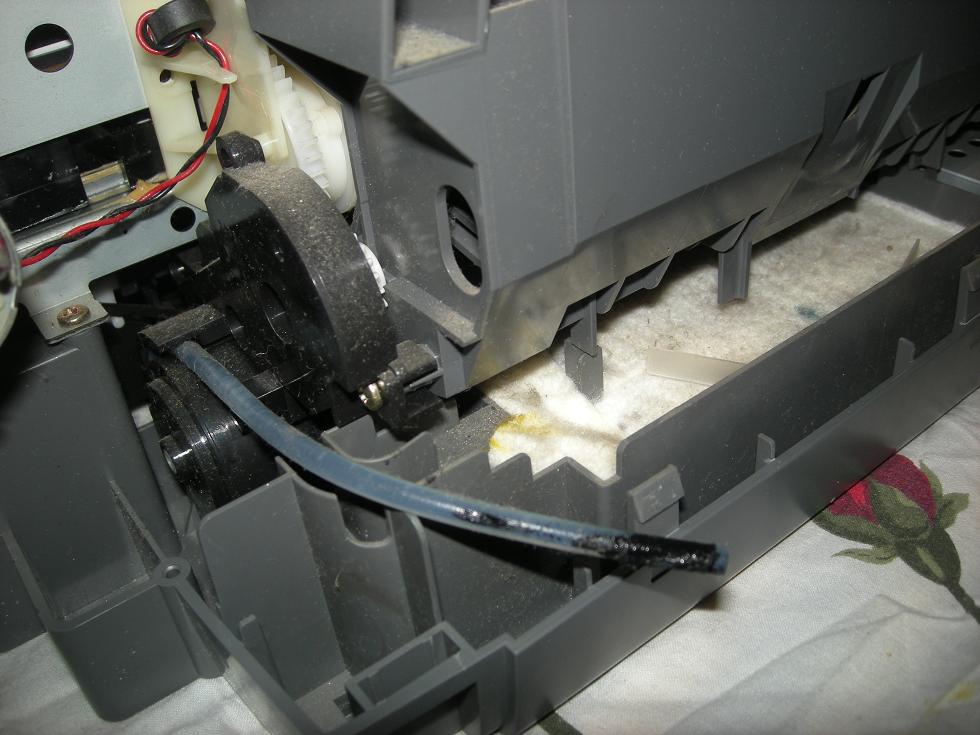

Я в шоке - разобрала принтер.
Насколько я поняла - это та самая трубочка и тот самый памперс?

|    Сообщение #14 Отправлено 27 января 2011 - 17:34   ZRS
Да, это они самые....
Кстати, насколько я понял из первого поста, Вы не включали принтер полгода?
Если это так тогда он засох, как с этим боротся описано в FAQ......
Хотя Вы и сами нашли нужную тему.... ЭТО нужно делать...
