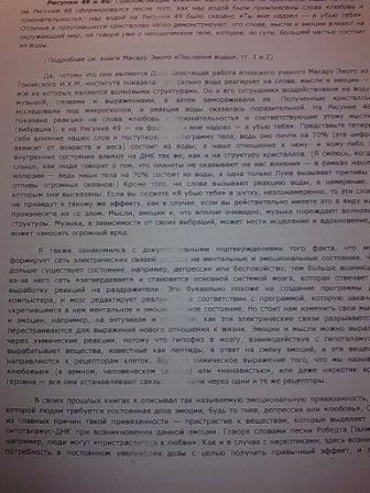

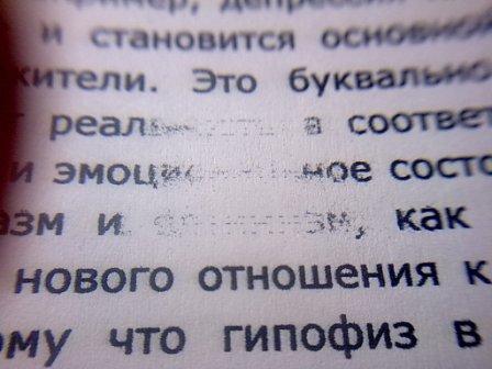

Начали недавно появляться пробелы при печати.
Бывает отпечатает листов 10 нормально.потом появляются пробелы,причём довольно сторанно,только по середине.На что грешить на картридж или на принтер? Картридж PG-40.

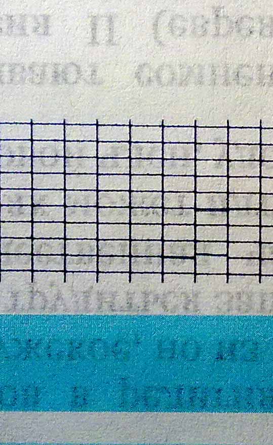

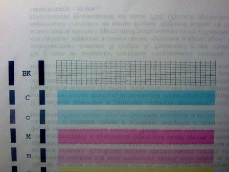

А может ли такой дефект печати свидетельствовать о проблеме в дата шлейфе принтера? Ведь почему-то только по середине листа пробелы появляются.Или с чем это может быть связано?Тест дюз нормальный.Позже выложу фото...
| Сообщение #5 Отправлено 26 января 2011 - 21:37
А почему народ тест дюз делает на какой то туалетной бумаге? Фотобумаги жалко?
| Сообщение #6 Отправлено 27 января 2011 - 12:04
Патомучто "черновик" :) Им даже листа чистой бумаги жакло, не то что "фото"!!

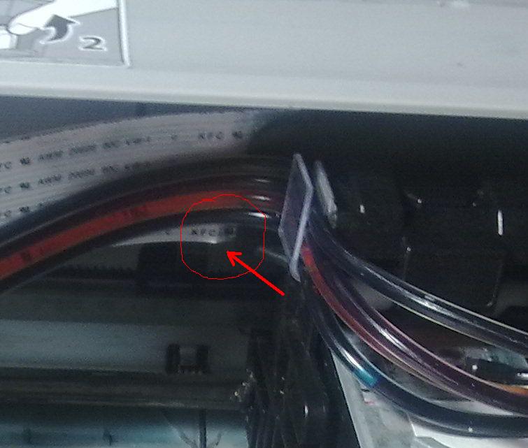

По сути вопроса - можно увидеть фото данного "СНПЧ", которое стоит у ВАС в принтере? Может шлейф при прохождении головки гдето мешает? И поднимая голову делает "пропуск".

Теперь по сути темы.Раньше снпч стояло у меня так как показано на фото-1 (130кб) и фото-2 (150кб)
Но почитав форум и выяснив что такая укладка капилярного шлейфа может проработать не долго,и повредить сигнальный шлейф, я переустановил снпч так как показано на фото-3,фото-4,фото-5,фото-6.Все фото около 500кб.

на втором варианте отпечатал около 300 листов текста,и около 50 шт фото.Потом начались пропуски на тексте.

Не там клипсу на картридже закрепили...посмотрите тему " Кто делал СНПЧ на 1800 собственноручно"...там есть фото.

Он её даже не перезакреплял! А пробелы у вас именно из-за "новой" прокладки шлейфа. Кстати, в той теме не говорили, что шлей нужно ещё и скобой поддерживать? А проявилось только сейчас по простой причине - капилляр "провис" и стал цеплять за дно.
Вот правильный подвес шлейфа:
| Сообщение #10 Отправлено 27 января 2011 - 20:34
Вы хотите сказать что шлейф при работе поднимает каретку? Ну а если я скажу что при печати капиляр ни за что не цепляет,и до дна остаётся один, полтора см, тогда что?Вот фото,500 кб Но даже если бы и слегка скользяще цеплял,то какое это имеет отношение к пробелам?Это как нужно цеплять,и какое нужно приложить усилие чтоб сместить поднять, или деформировать каретку с картриджами?
| Сообщение #11 Отправлено 27 января 2011 - 21:11
"Усилие" копеешное. А "приподнять хватит на 1мм(иногда и меньше). Кстати, ещё такой вопрос - у вас принтер без корпуса печатает? Или всётаки имеется передняя крышка? ТАМ ничего шлейф не задевает?
| Сообщение #12 Отправлено 27 января 2011 - 21:51
Печатает и с крышкой и без.Обычно печатаю без крышки,так как люблю наблюдать процесс,особенно кокда сразу вижу что идут пропуски,и останавливаю печать.Если печатать с крышкой то капиляр просто прижимается к стенке,на подобии того как прижимается дата шлейф к задней станине,что даже лучше ,ибо тогда он ещё меньше провисает.
На двух моих IX4000 переломы или скорее перетирания были именно в этих местах эффект давали точно такой - пропуски на ширь головки около середины страницы. Теперь я на новых сразу после покупки в местАх касания каретки и изгиба на задней стенке, сигнальный шлейф обклеиваю двумя слоями скотча.
| Сообщение #14 Отправлено 28 января 2011 - 20:25
Возможно в этом и есть проблема пробелов.Если сравнить Это и Этофото, видно что шлейф на другом принтере без повреждений,а на моем имеет характерный изром,где возможно и пропадает контакт.Скорее всего излом появился когда снпч стояла параллельно дата шлейфу.
