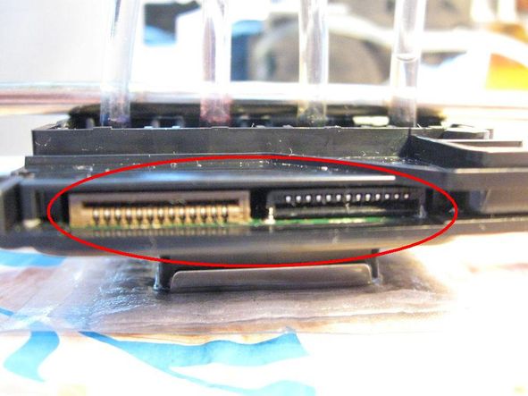

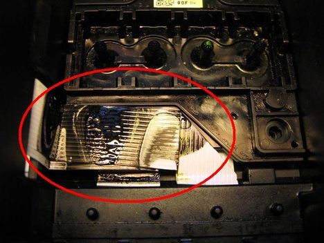

Внимательно читал несколько дней форум, прежде чем зарегистрироваться и задать вопрос. Он больше общетеоретического плана (но, конечно, важен и его прикладной аспект). Данные: СХ3500, чернила пигментные. Принтер достался б/у, его история не очень понятна, но до окончания чернил как то печатал. Я сразу купил перезаправляемые картриджи IST. С родными картриджами МФУ видел только черный, у остальных писал - нет чернил, что похоже правда. После установки IST-ных их не видел совсем (писал - нет чернил). Отвез на фирму, продавец обнулив родные продемонстрировал, что МФУ не видит и их и, произнес приговор: дело не в картриджах - наверное все залито чернилами, конец головке, или проверь предохранители. После этого решил провести ревизию устройства. МФУ был разобран "до болтика". В головке на шлейфе, действительно были чернила (фото2), а часть тракта для вывода слива плотно забита сгустками. На удивление предохранители и транзисторы оказались живы. Значит голова не причем и налитые чернила не помеха работе? Провел чистку и промывку всего, что можно, и, прежде всего, головы.

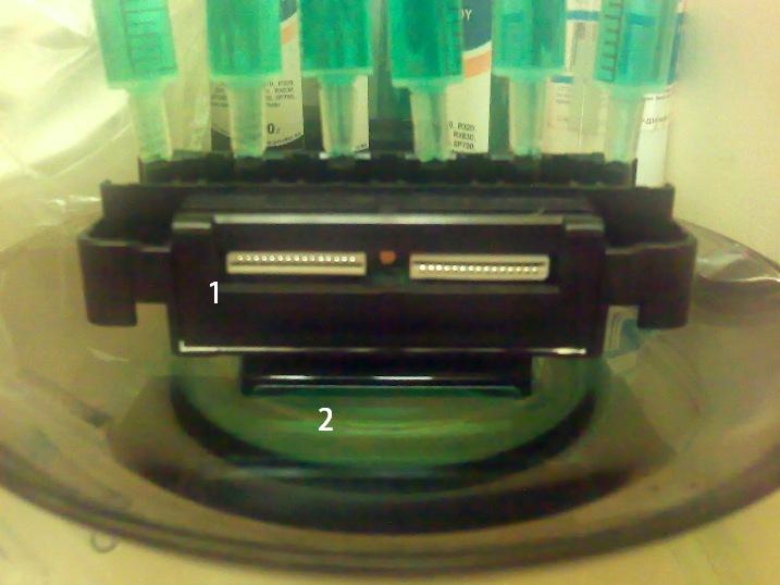

Фу, теперь, собственно вопрос. Предохранитель, если верно понимаю, горит в случае попадания чернил на разъем головки? У меня он цел. что бы это значило? Если ее отмывать не разбирая, затем сушить несколько дней сам пигмент, естественно останется внутри головы, там, где ему не надо. Вопрос: 1.сухой пигмент представляет какую-нибудь опасность? 2.Стоит ли его как-нибудь убирать с платы (есть ли на ней какая-нибудь электроника кроме разъемов)? Единственное проблемное место, которое я увидел обвел кружком (фото1). Правда следов чернил я там не видел.

Попробую чуть конкретизировать. Я имел ввиду есть ли внутри головы какие- нибудь электронные компоненты, которые могут пострадать при промывке (например, транзисторы, сопротивления и емкости, ну и т.д.), или внутри только проводящие дорожки, через которые управляющие импульсы поступают на дюзы? А вся электроника (мозги) лежат в не затапливаемом месте и оттуда командуют дюзами? и погружая головку в жидкости для откисания там пострадать ничего не может, кроме перемыкания токопроводящих дорожек? Тогда, получается при промывке головы отмыву подлежат только забитые отверстия дюз? А длительная сушка необходима для удаления влаги только с контактов. Так?

И еще, ты отмывал пластину дюз или контактную площадку?

Дмитрий, если 1- контактная площадка, а 2- пластина дюз, то отмывалось №2. Почему и возник вопрос (самый первый) - старался избежать попадания жидкости в ту часть полости, откуда торчат разъемы. Хотя не исключаю попадания туда небольшого количества раствора. А какая в связи с этим мысль?

Все верно сверху контактная площадка подключения шлейфов (1), снизу пластина дюз (2).
Какая мысль?
Если на контактную площадку попадет жидкость, может быть КЗ, что еще не могу сказать.
Я когда ПГ промываю не особо смотрю куда попадает жидкость, просто по оконцовке мучения безворсной салфеткой промакиваю "щекотливые" места и сутки сушу (пластина дюз при этом погружена в жидкость).
Пока ни один принтр и ни одну голову не убил.

Меня больше смущает загаженый шлейф. Чернила весьма агрессивная среда.... попробуй шлейф прозвонить... может там собака порылась...
