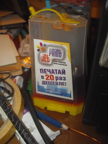

что имеем:
epson r290

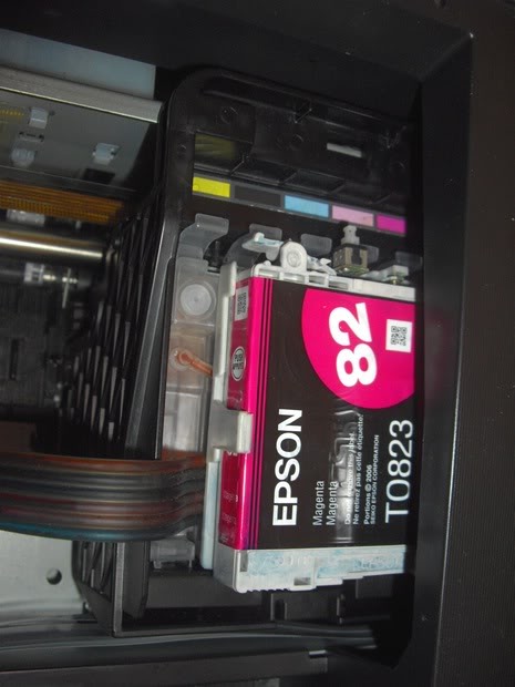

СНПЧ - jet-print фото:
Прикрепленное изображение: IMGP0008.jpg Прикрепленное изображение: IMGP0009.jpg

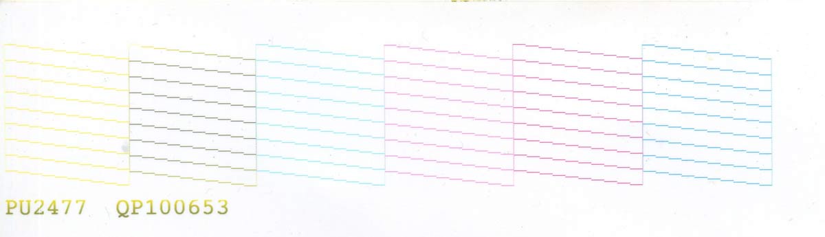

тест Дюз:
Прикрепленное изображение: nozzles.jpg
Вот приобрёл на днях epson r290 для определённых целей. Дело в том, что мне очень категорически важна точность печати...

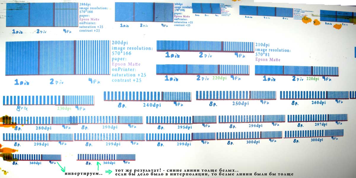

вот на фотографии одна из страничек с тестами :
Прикрепленное изображение: epsonr290_research.jpg

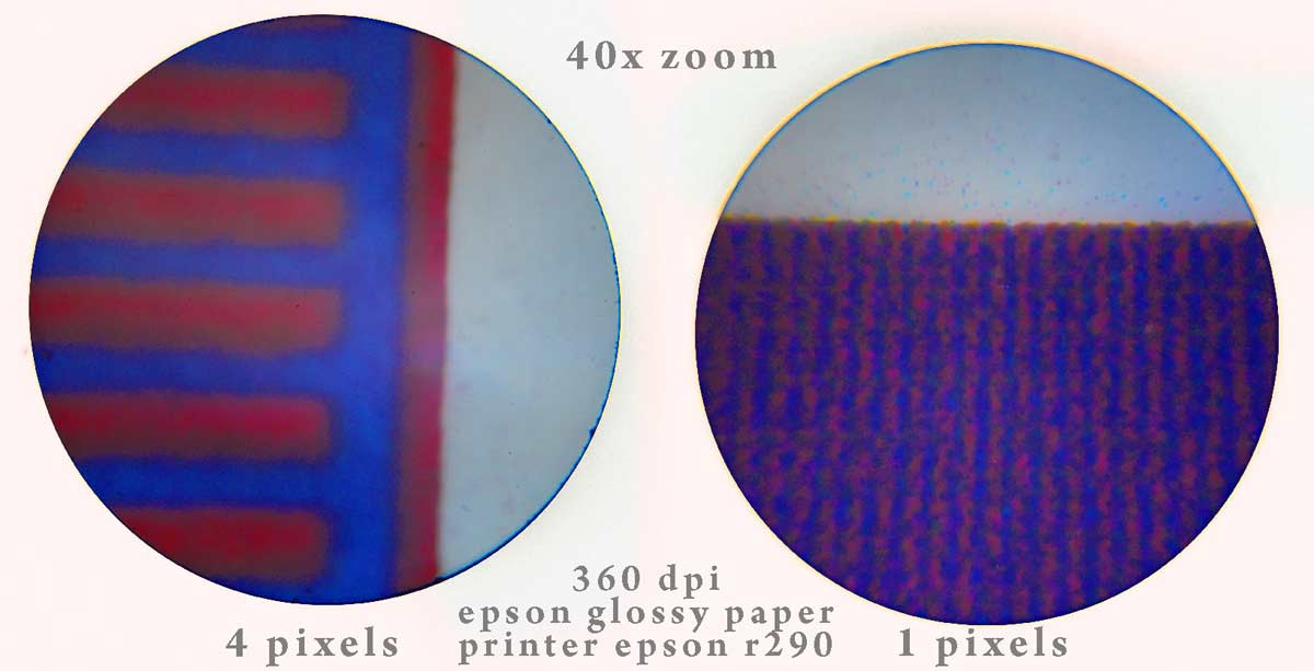

Я сперва думал что я возможно печатаю в неправильном исходном dpi из за чего принтер сам интерпалирует размеры в свои и из за этого происходят искажения в ширине одних линий перед другими.. Но это предположение легко проверить - достаточно напечатать одно и тоже изображение, но в обычном и инвертнутом состоянии, в таком случае на печати в первом случае толстыми будут одни линии, а во втором случае - другие линии.
Но на практике это не подтвердилось (на фото видно) - синии линии как были толстыми, так и остались такими во втором случае.

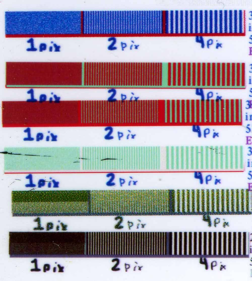

НО! я сделал ещё тест с другими цветами..
Прикрепленное изображение: epsonr290_research3.jpg
и снова погрустнел :)
если посмотрите (на этом скане) второй сверху тест, то хорошо заметно, что красный цвет ЯВНО преобладает, явно жирнее. несмотря на то, что в исходнике все линии одинаковы.
ок.. опять же меняем цвета местами.. и получаем 3-й тест сверху - снова красный какбы сжирает второй цвет..
потом я меняю красный на белый и.. получаем 4-й тест сверху 0 и видим, что салатовые линии раскрепостились и стали толще чем в тесте, когда я их печатал с красными "соседями".
и я окончательно запутался - что влияет на толщину линии?

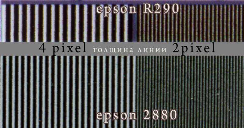

и к стати, на работе стоит Epson2880, напечатал один и тот же тестовый документ (на одном листе фотобумаги ) на нём и на своем r290 .. результат меня тоже удивил -
Прикрепленное изображение: epsonr290_research4.jpg

я смотрел под микроскопом и отчётливо видел каждую точку, она по размеру горааааздо меньше линии в пиксель.
и опять же.. мы немного ушли от основной проблемы моей.. - проблема в том, что он одинаковые линии исходника печатает разной толщиной. вот это самая засада для меня сейчас.

Нда. Мне жаль вашего принтера. Во первых - какие чернила? Во вторых - какая бумага? В третьих - если у вас есть доступ к epson 2880 - почему не печатаете на нём?
По сути - во первых вам нужно устранить "перелив"! А точнее - поставить принтер выше банок с чернилами. Высоту подбирать экспериментом, но должно получится так: уровень чернил в банках должен быть ниже на 1-1.5см уровня печатающих головок.
Во вторых - купить "микропористую" бумагу. В третьих сменить чернила. По сканам линий чётко видно, что у вас "капли" растекаются по поверхности. Как вариант попробовать перевести принтер на пигмент.
