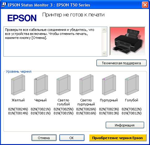

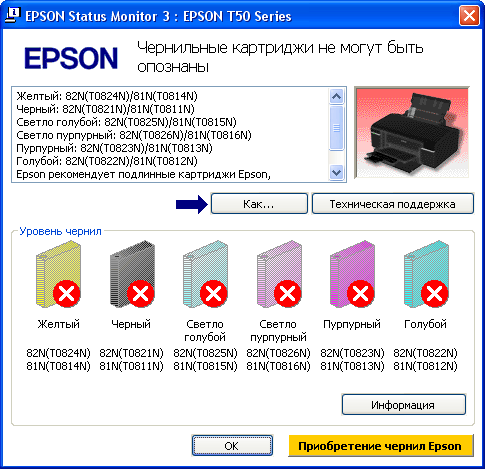

Взял новый принтер с СНПЧ. Решил сначала родные картриджи отработать, потом поставить СНПЧ. Сегодня кончился один картридж, решил установить снпч. Все делал как показано на этой инструкцие (YouTube). Yо после нажатия на кнопку с капелькой, на компьютере выходит сообщение о том что не видит чернил.

дабы не создавать тему ;) ЮХА прости засранца все перечитал все перепробовал :( гугл меня забанил
Т50 снпч картриджное ВВМкое луч .... им в зад
все было хорошо пока не был тайм аут на протяжении 3ех дней, вся система стояла не подвижно, чернила в норме, не видит кртриджи хоть тресни, ставлю оригинальные все норм
снпч не видит :( ну просто пипец :(
пишет все как в первом посту

| Сообщение #13 Отправлено 02 февраля 2011 - 21:53
ураааа :))) это плохой контакт :))) робээээ :)))
всем у кого СНПЧ WWMкое
личится бумажкой :) подложил бумажку между картриджами и стенкой коробки ПГ тем самым увеличил силу прижатия к контактам ПГ и картриджей
