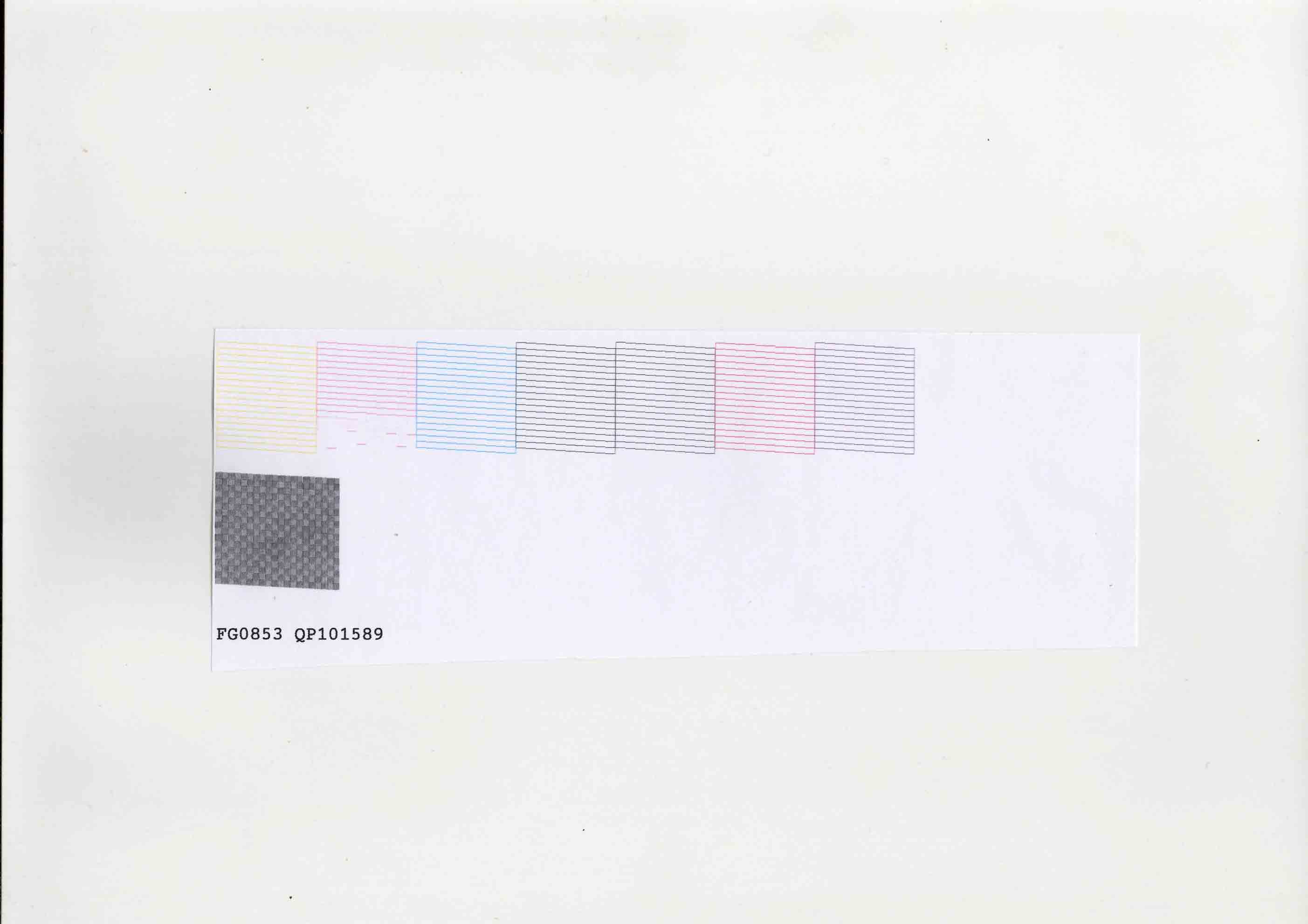

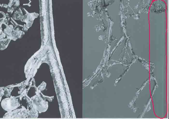

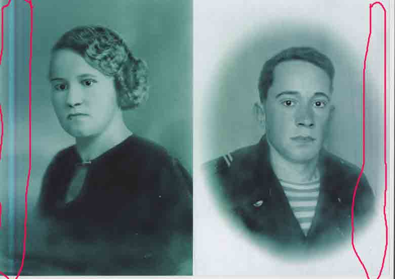

Gorich
вы тест отсканеный, и отпечаток отсканеный ( кусочек ) где полосит. лучше обвести , чтобы конкретно было видно, где у вас беспокоит. и стрелочку с направлением печати в принтере ( как фотка печаталась )

Где то далеко -у вАС проблема густой мадженты, нет альтернатив, чистить снятием с ультразвуком, если есть опыт и 300 долларов на новую ПГ.
слева круговой прозрачный энкодер, его протереть начисто с ,ММ-ом, у вас наверняка печать со стуком происходит?
