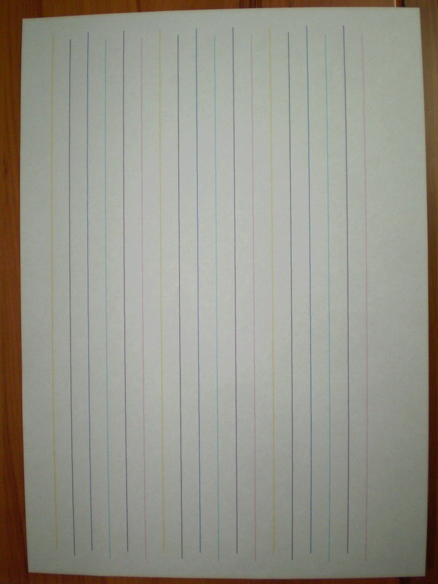

Здравствуйте!
Недавно заметил при печати периодические смещения вертикальных линий, повторяющиеся через ширину ПГ.
Подскажите, как это лечится, и лечится ли?
Фото печати прилагаю (возможно качество не очень, но смещения видны)

corben1979 (20th January 2011 - 12:09 AM) писал:

| Сообщение #9 Отправлено 21 января 2011 - 00:40
ЮХа, вместо того чтобы умничать, лучше бы помогли. Естественно я не печатаю просто вертикальные линии. Смещения есть везде, и на строках с текстом. Просто на линиях они больше заметны, так как линии не прерывные. А линии вертикальные присутствуют, например в рамках, именно при печати такого текста с рамкой я и заметил смещения.

| Сообщение #14 Отправлено 22 января 2011 - 11:19
ЮХа, я разве писал, что я пользуюсь СНПЧ?
У меня картриджи ДЗК.
И все работало 3 года нормально, а вот в один прекрасный день появилась данная проблема, и калибровка уже не помогает.

| Сообщение #15 Отправлено 22 января 2011 - 14:16
Откажитесь от использования быстрой (двунаравленной) печати.
Если поможет, значит люфт в направляющих ПГ.
| Сообщение #16 Отправлено 22 января 2011 - 22:57
ЮХа, отказался я от быстрой печати, результат значительно лучше, смещения едва заметны, но все же есть. Значит как Вы говорите это люфт в направляющих ПГ? Можно ли его устранить? Если да, то как?
| Сообщение #17 Отправлено 23 января 2011 - 13:33
Напомню: калибровка печатающей головки производится только для двунаправленной печати. Цель: компенсировать люфт механизма подачи ПГ. Если люфт (износ) велик, то вполне вероятно появление несовмещений вертикальных линий и при однонаправленной печати.
