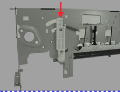

6A80 - APP position error. Что-то неправильно собрали в механизме переключения подачи бумаги/узла прочистки.
...за металлической станиной принтерной части ( если смотреть сзади - правее двигателя перемещения каретки ) есть белый пластмассовый рычажок, который переключает механику узла подачи бумаги <-> узла прочистки. Может быть при сборке аппарата он у вас не встал на место и механика ( судя по тому, что у вас постоянно включена подача бумаги ) жестко стоит в положении подачи бумаги и не переключается...
Прикрепленное изображение: Lever_AP_GP.jpg
...на всякий случай проверьте рычаг - не заклинил ли и правильно ли стоит.
|    Сообщение #3 Отправлено 19 января 2011 - 14:49   Zurik
Рычажок походу стоял не на том месте,сунул его под черную шестерню как раз вроде сел на своё место,включаю,не трещит ,меню ,пару секунд и 6A80
