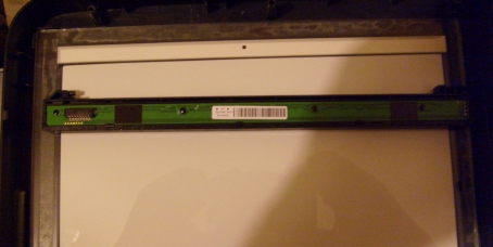

TX117 сломалась линейка сканера. МФУ новый пробег 4 оригинальных картриджа!
при включения принтера идет проверка сканера, линейка сканера паркуется до упора и начинает прокручивать, так как не может от сканировать черный квадрат позиционирования сканера.

Дак не линейка вам нужна, желательно весь блок сканера.
| Сообщение #6 Отправлено 20 января 2011 - 16:00
А что там кроме линейки в блоке? пластмасса, стекло и движка

| Сообщение #8 Отправлено 20 января 2011 - 16:41
Спасибо за фото. Запарился гуглить.
Пересылка с Новосиба
Ну про треск все пишут, что замена линейки. Токма в сервисе цену дерут как за полноценный сканер.
Линейка у меня в сборе, снята с живого сканера. На всяк случай сегодня распечатаю метку и протестю

| Сообщение #10 Отправлено 20 января 2011 - 19:39
Распечатал и установил метку. Собрал сканер - все в ажуре!
Мля, а вторая линейка стала биться опять вправо
видимо стряхнули штото, когда стекло разбили, хотя внешне никаких признаков
Грусть, хотел человека выручить...
а ты Roma решишь, что я зажал
