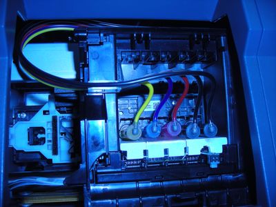

Поставил СНПЧ (Суперпринт). Напечатал десяток страниц. Потом после нескольких проходов печатной головки (10-20 процентов страницы) печать стала прекращаться, с миганием двух левых кнопок (лист и капля). После включения-выключения начинает печать заново с тем же результатом. Иногда каретка доезжает до конца влево и со скрежетом застревает там.
Компьютер в это время выдаёт сообщение о необходимости удалить задания из печати, выключить компьютер и удалить бумагу.
С чем это всё может быть связано?

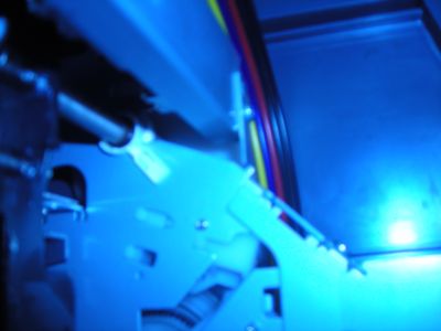

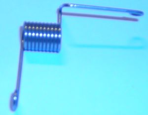

Вроде нашёл, откуда эта пружинка. На фото 9 в инструкции увидел похожую. На фото 10 рассмотрел вторую. Но для чего они - я не понял. Та, что стоит на месте ничего не придерживает и вторым концом ни во что не упирается. Поставил на место вторую - не держится. Да и движущихся частей там нет. Для чего она вообще может быть нужна?

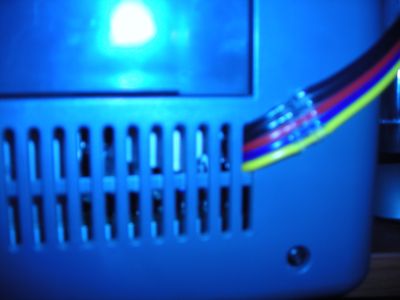

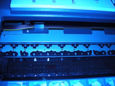

Может ли проблема быть связана с неправильной прокладкой шлейфа? В частности - на последнем участке - от конца шасси до вентиляционных отверстий.
По поводу печати. Продолжает выдавать ошибку с просьбой вытащить бумагу. При этом мигают две левые кнопки. После включения-выключения иногда печатает несколько страниц. Но по окончании печати (или если бумага закончилась) опять выводит General Error и мигают две левые кнопки. Всё это может сопровождаться скрежетом и еле слышимым попискиванием принтера.

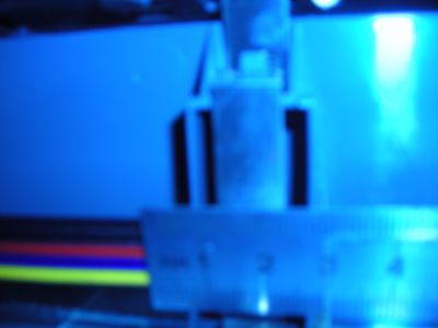

На данный момент проблема временно решена вставкой металлической 30-сантиметровой линейки в клипсы фиксации шлейфа.
Отпечатал около 100 страниц. Но после окончания печати или в случае отсутствия бумаги всё так же выдаёт General Errror.
