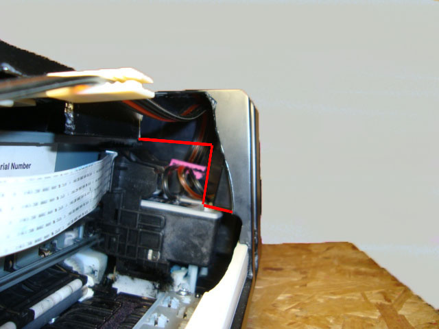

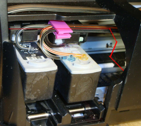

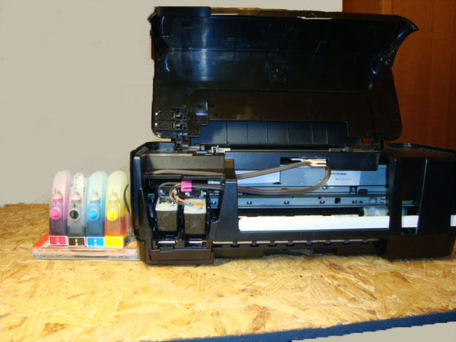

Проанализировал возможности укладки шлейфа у Canon ip 1800 и решил, что у верхней укладки есть преимущества. Собственно шлейф уложен максимально свободно, при движении не попадает в узкие места между корпусом и кареткой, не образует лишних петель. Использовал СНПЧ от Epson R240. Остальное, надеюсь, будет видно на фото.
Прикрепленное изображение: 4.jpgОбщий вид.

Прикрепленное изображение: 1.jpgКаретка на парковке. Красным показан вырез в корпусе.
Прикрепленное изображение: 2.jpgКаретка на площадке замены. Красным-тоже доработка корпуса.
