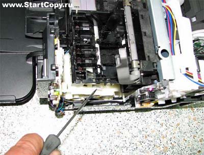

Как решить проблему?
Если чернила проходят и визуально повреждений шлейфа головки и дюз - нет, то разбирать аппарат и проверять работоспособность помпы.
...дальнейшие действия после вышеуказанных проверок.

chibis, если вы про промывочную жидкость для проверки работоспособности помпы, то и дистилированная вода подойдёт ( в крайнем случае и обычная ), но лучше любая бытовая жидкость для мытья стёкол - заодно и промоет каналы помпы, если она всё-таки качает.

я пол дня мыл печатающую головку, как на ссылке выше. Вставил, нажал очистить и безтолку.
Это не то?)
Где можно узнать названия и как что выглядит? (конкретно: помпа)

...да уж (с)... ...устройство принтера на примере Эпсона - по крайней мере названия те же.
...в Post #7 я вам уже дал ссылку с указанием номера фото - место расположения узла прочистки ( в состав которого входит помпа ) и описанием, как проверить работоспособность помпы, не снимая её с принтера...

| Сообщение #14 Отправлено 20 января 2011 - 20:16
Я нашел таки в принтере трубки, откуда уходят чернила похоже из помпы :) в памперс :) .
Там была ЖЕСТЬ из засохшей краски (как пластилин). Я её убрал, но вдоль по трубе было тоже самое, ну я её шприцом вытянул и собрал принтер назад. Проблем со сборкой, кстати не возникло.
И всё, черный цвет замечательно стал печатать.
Вообщем спасибо за помощь, и что были терпимы ко мне.
