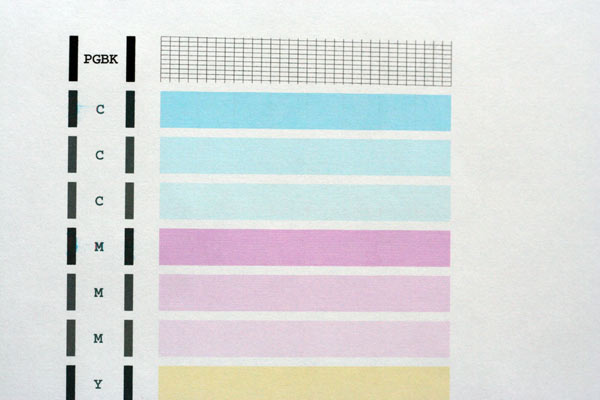

Добрый день.
Canon ip 4700
СНПЧ Superprint
Чернила Hongsam
Непонятная полосатость. Сильно заметна на magenta
Тест дюз прилагаю.
Прикрепленное изображение: test.jpg

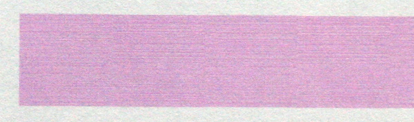

Отдельно magenta
Прикрепленное изображение: magenta.jpg
При внимательном рассмотрении обнаружил что плашки теста дюз не сплошные, а состоят как бы из 8 частей. Вторая часть смещается относительно первой на 0,5 пикселя вниз, третья такая же как первая. То есть они как бы скачут. Это нормально?
Заранее извиняюсь за сумбур

На ваших сканах ни черта не видно. Надо давать маленький "кроп" скана, чтобы было видно 1:1.
Выравнивание головки делали?

Да косоструй это или воздух попал или балансировка подвела.
Можно доноры немного выше, мм на 2 поднять, может у мадженты разрежение большое.
После штатной очистки если не пропадёт, то промывать. И чернилки желательно поменять.

Нормальное явление от водных чернил на жесткой воде. Мажентовый картридж менять. Приемное сито на ПГ прокапать средством от накипи и полосы уйдут. Чернила маженту советую использовать OCP.
Первое что попробуй. Вынуть пробку из заправочного отверстия мажентового картриджа, наполнитель нужно промыть под дестиллированной водой затем заправить мажентой до полной пропитки чернилами наполнителя, только тогда можно восстановить картридж и проблем с голоданием не будет. У меня подобная вещь была при использовании НАНО картриджей и чернил инктек. Поменял на свежий нативный оригинал заправленный OCP и проблема ушла, никаких проплешин на тесте.
