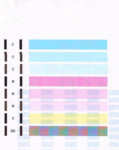

Canon IP4500 не печатает чёрным цветом. Принтер струйный. 5 доноров. Пегментный-чёрный цвет не хочет печатать. Принтер длительное время стоял с сухим донором этого цвета. После промывки (откисания) головки и зправки донора должно было всё войти в норму. Сопла чистые т.к. после нескольких грубых прокачек сопел уровень краски в доноре заметно упал, но при запуске печати контрольного образца на бумагу выводится лишь 4 цвета. Пробовал печать текстовых файлов, безрезультатно. Переустановка драйвера неспосла.
Жду Ваших рекомендаций )
  • Прикрепленное изображение: Image0001.JPG
|    Сообщение #2 Отправлено 16 января 2011 - 20:04   Nikolai67
Сгорели термоэлементы. Разве можно оставлять кипятильники сухими?

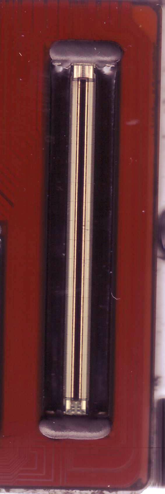

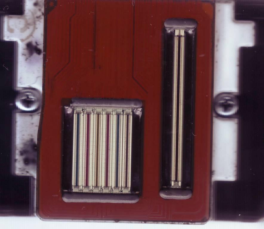

|    Сообщение #4 Отправлено 16 января 2011 - 20:48   TIHAN
Привожу фото снизу. Мех.повреждений не заметил. На салфетку ставил, пегмент проступает. Промывочная жидкость проходит свободно.
  • Прикрепленное изображение: DSC05871.JPG
|    Сообщение #5 Отправлено 16 января 2011 - 22:20   burykin
Плохо видно, жалко под углом. Там сверху затенённая область, и белая полоска это что?

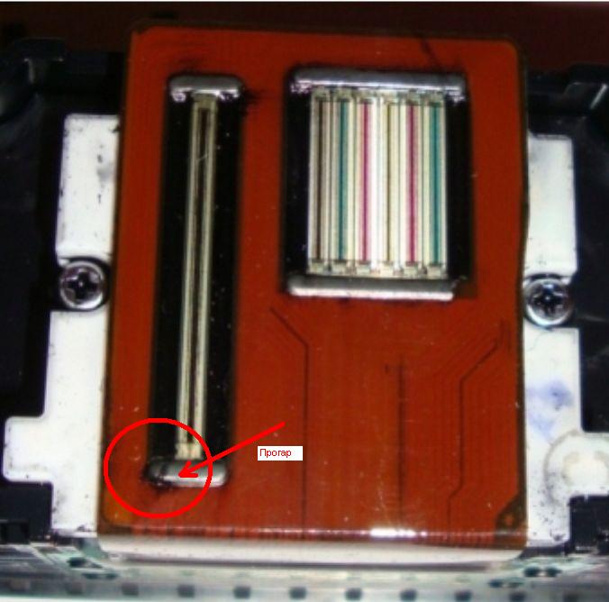

|    Сообщение #6 Отправлено 17 января 2011 - 01:33   barabasovich
Просмотр сообщенияTIHAN (16th January 2011 - 08:48 PM) писал:
Походу кирдец ПГ - прогар, если я правильно рассмотрел. Мой не мой только замена её номер QY06-0075-000 как то так.
  • Прикрепленное изображение: _______2.JPG
|    Сообщение #7 Отправлено 17 января 2011 - 20:22   TIHAN
извиняюсь за плохое фото. Тёмные пятна это остатки чернил. Белая полоска это пылинка, я сразу не заметил. Постараюсь получше очистить поверхность, и сделать качественное фото.

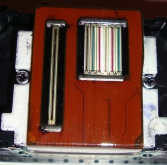

|    Сообщение #9 Отправлено 18 января 2011 - 17:37   TIHAN
Фото вроде получилось...
...ещё одно...
Просмотр сообщенияburykin (18th January 2011 - 01:29 AM) писал:
TIHAN
Значит нужно проверять помпу. Посмотри есть там в капе чернила? Отредактировал burykin: Сегодня, 1:35
Как проверить помпу? Что есть помпа,как она выглядит? Капа, это микропористый материал находящийся под головкой когда она стоит на парковке?
  • Прикрепленное изображение: Image0003_1.JPG
  • Прикрепленное изображение: Image0003_2.JPG
