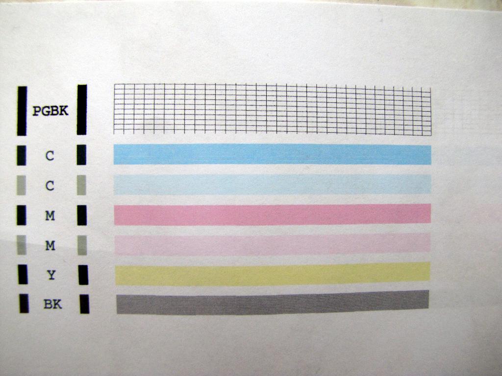

Принтер Canon ip 4200.
Установлен СНПЧ WWM с ихними же чернилами. Около месяца назад установил в нее абсолютно новую печатную головку ( старая ранее вышла из строя). Около 3 дней назад появилась несколько странная проблема. При выполнении тестовой печати появились на темной синей полосе (с) сначала одна, а через день еще одна горизонтальные полосы, которые не исчезают при выполнении штатной очистки средствами драйвера. Я, конечно, подозреваю что возможно произошло засорение сопел. Смущает то обстоятельство, что полосы не сплошные, а прерывистые. На синей полосе (С) это четко видно: сначала они есть, потом исчезают, потом опять есть и т.д. , то есть их появление носит четкий периодичный характер, но на всех тестах располагаются на том же месте. Я так понимаю, что если бы было засорение конкретных сопел, то полоса должна быть сплошной, или я ошибаюсь? Спрашивал в местном сервисном центре, но четкого ответа не получил. Заранее прошу прощение, если такая тема уже поднималась. Я ее на форуме не нашел. Прилагаю фотографию теста
Прикрепленное изображение: img1.JPG

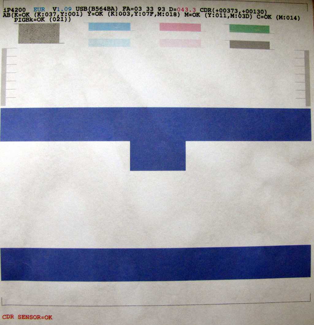

добавляю еще тест из сервисного режима
Прикрепленное изображение: img2.JPG
|    Сообщение #2 Отправлено 15 января 2011 - 18:46   КАТ
 seawwar (15th January 2011 - 03:46 PM) писал:
Прошу специалистов объяснить в чем может быть проблема.
...да откуда ж в разных форумах специалистам взяться-то? - специалисты все по местным СЦ сидят, деньги за консультацию берут, а тут так, пользователи собрались, потрындеть за жизнь, да пожаловаться друг другу на проблемы с качеством печати... ...а я так вообще, просто мимо проходил.
...такое подозрение лечится не "выполнением штатной очистки", а промывкой печатающей головки ( ...ещё вариант промывки...), и если промывка не помогает, то значит вышли из строя термоэлементы неработающих дюз, а это не лечится ( вернее, лечится заменой головки на исправную ).
...так для того и существует тестовая печать из сервисного режима, чтобы точно отследить проблему, и на скане теста из сервисного режима в вашем случае чётко видно две неработающих дюзы ( а вот как проверить, засор это, или выход из строя - я сказал выше...). ...а то, что вас смущает, что в обычном режиме, на тесте сопел, линии прерывистые - так при обычном тесте, в процессе печати головка "гуляет", и соседние дюзы перекрывают непечатающие, что создаёт ощущение, что линии прерывистые, и вообще, тест дюз из обычного режима служит только для проверки, есть ли данный цвет вообще - нюансы типа неработающего сопла по этому тесту отследить и не предполагалось ( этот тест только для пользователей - производитель посчитал, что пользователям другого показывать и не надо).
...и ещё, так, на всякий случай, совет неспециалиста: Почитайте хотя бы здесь, по форуму, отзывы о чернилах WWM и сделайте для себя выводы. Плюс к этому - 59-я печатающая головка ( которая стоит на вашем принтере ) - очень нежная, и крайне отрицательно относится к плохому качеству используемых чернил. Одну головку вы уже заменили. Через месяц после установки новой, при использовании тех же чернил уже начались проблемы... ...как вы думаете, долго ли у вас прослужит новая головка? ...и как часто вы собираетесь головки менять?

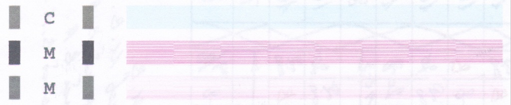

Вот и у меня получился тест дюз с прерывистыми линиями цветов.
Прикрепленное изображение: IMG.jpg
Я уже было начал грешить на неисправность дешифратора маженты.
Однако, промывка в течение суток ММ и RSL устранили засор.
Сейчас тест идеальный.
