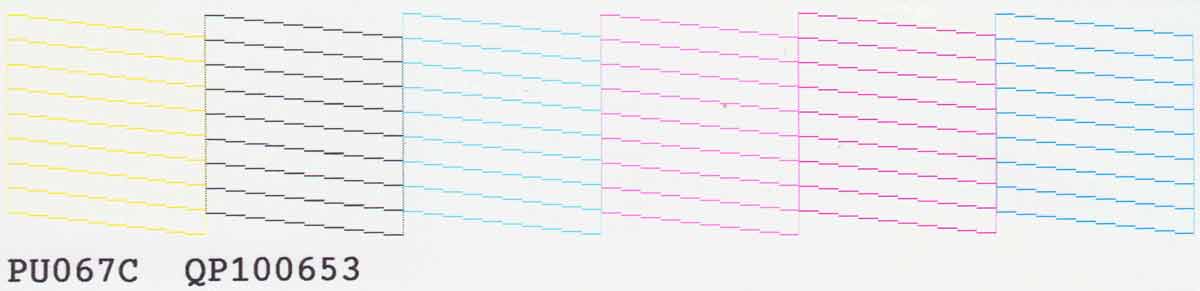

Извините уважаемый koka но по всей видимости принтер уже я Вам не отдам (хотя признаюсь мысль была).
Итак, дело было "вечером", делать было действительно нечего, сегодня психанул, разобрал его до болтика (ухх!!! сколько фигнюшек и фиговинок интересных в нём!!!), после перемыл, перемазал, отмыл ПГ, даже корпус вытер
. Собрал... и что Вы думаете, он заработал!!! Не трещал, ни скрипел, но так-же двоил шрифт
и тогда я прибег к отчаянному (может и глупому ходу) я запустил Adjustment Program на свой страх и риск, 20 минут манипуляций и волшебное слово "трах-тибидох" сделали своё дело!!! Он начал печатать ровно!!!
Вот так с помощью AP я решил свою проблему двоения.
Текст сканировать не стал, ведь даже на тесте дюз все было видно, а теперь вот:

Через АР не исправить косящие дюзы, а именно это было прекрасно видно в первом сообщении.

Antonov-Sergej объяснять на пяльцах глупо, да и если Ваш девайс еще работает то лучше пусть работает, ведь 90% опробовавших Adjustment Program убивали свои принтера.
Nikolai67 я не думаю что двоение шрифта это были косящие дюзы, а если и так, то почему Вы не отписались ранее?

На будущее, не нужно файлы выкладывать на сторонние ресурсы, вчера тест с первого сообщения был не доступен со всеми вытекающими... (пояснять не буду и сообщение 31 онулирую)
По поводу расплывчатого текста под тестом дюз, можно пояснить так, - были сбиты настройки для двупроходной печати (может быть только для чёрного х.з.) в меню Bi-D adjustment.

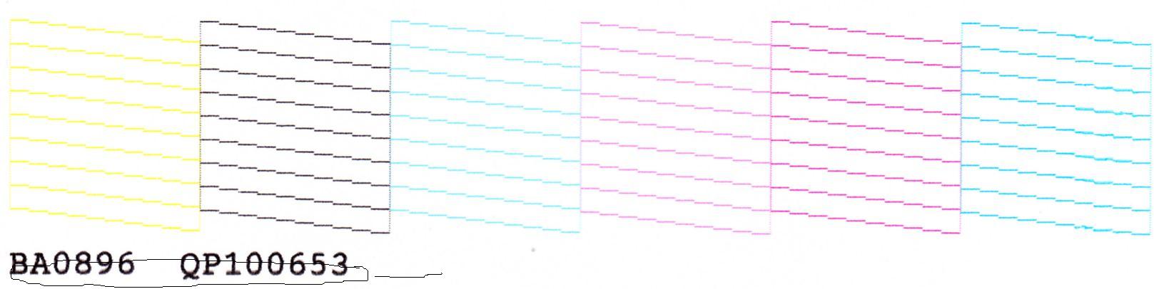

Здравствуйте! Вот теперь может быть решится и моя проблема с Т59 http://www.resetters...showtopic=25621 т.к. я думаю что здесь возможно общие корни или как то связано, а именно (надпись) под дюзами нечёткая ( верхняя часть текста нормальная а нижняя – нет). Сделал тест программой (на свой страх и риск ) Adjustment но так ничего и не понял. Может Вы что подскажете что не так на скане! Там на скане зазубрины -так надо или нет.Принтер EPSON T59 ПЗК. Чернила ОСР . Принтеру - 3 месяца. Фотки печатает вроде нормальные а вот текст плохо! Вот ссылка на скан дюз и скан Adjustment 912Кб http://imageshost.ru...4/id434150.html
| Сообщение #38 Отправлено 09 февраля 2011 - 08:04
Ничего другого от ПЗК я и не ждал. Думаю, что тонкости Вам объяснять не нужно, так как Вы создали тему на основном форуме, а это означает, что Вы уже прочли тему Почему трудно заставить работать ПЗК
С большой долей вероятности происходит следующее: при простое на пластине дюз собираются не большие капельки чернил, а при печати, при первом проходе ПГ они хоатично проплёвываются. Может и ещё как-то по-другому происходит Х.З..
