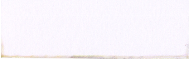

Не могу объяснить словами, посмотрите на скан.
Грязь появляется только при печати без полей.
Пробовал на родных расходниках чернила-бумага, то же самое.
Принтер промывал.
Решено
Epson T50 пачкает бумагу при печати без полей
Причина - неровные края бумаги

Бумагу выпрями!
Лень прямить?
Дождись лета. Или используй синтетику. Ей пофигу низкая влажность!

Бумага выпрямлена, открыл новую пачку (IST G230), проверил, прямая, пачкает обратную сторону.

При печати без полей часть краски неизбежно летит рядом с бумагой
Туалетной бумагой промокни поролон

Проблема решена, ЮХа был прав, дело в бумаге, даже новой из упаковки нельзя доверять.
