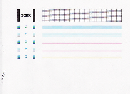

отвечаю. с картриджной снпч какие то проблемы постоянно. Постоянно пропадают дюзы, например печатаю все нормально, потом за ночь или несколько опечатанных листов пропадает. Помогает прочистка, но ненадолго.
Балансировку делал.

| Сообщение #6 Отправлено 15 января 2011 - 11:58

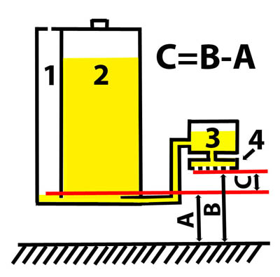

Мое скромное мнение:
1. У вас не правильная балансировка;
2. ... плохие чернила;
3. ...нет герметичности.

У меня тоже Inktec. Проблем нет второй год. Подключал трубочки к оригинальным картриджам, (капсульную СНПЧ видел только в интернете).
У меня B, уровень выхода бумаги из принтера - 65 мм. А, уровень чернил в ВО доноров - 50 мм.
