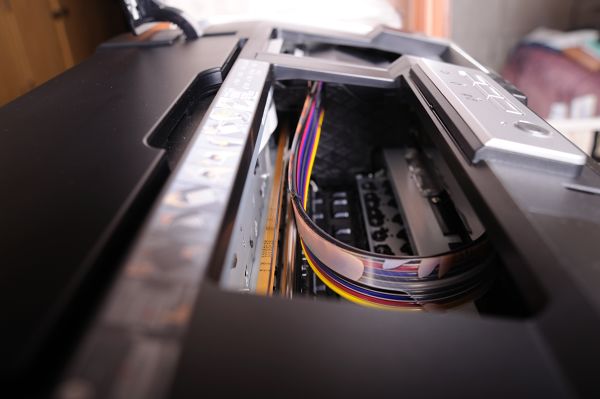

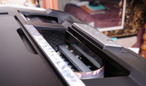

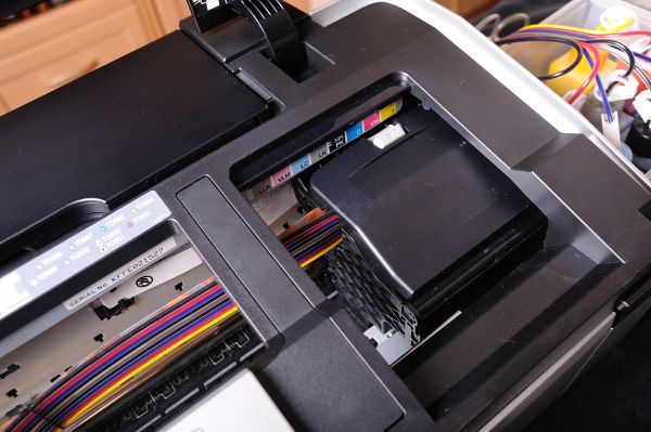

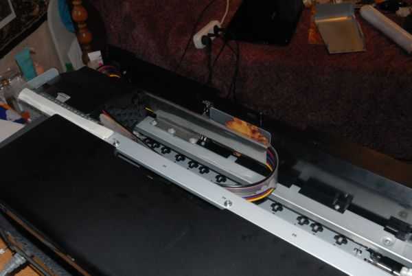

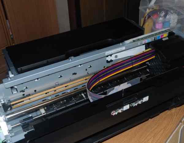

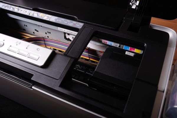

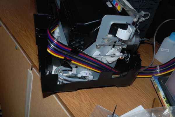

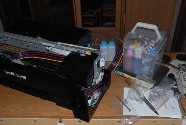

Как и обещал выкладываю отчет об инсталляции СНПЧ от inkrepublic на свой 2880.
Провести шлейф под ПГ оказалось практически невозможным, т.к. промежуток между станиной и ПГ примерно 4 мм, а шлейф 3.5мм
Очевидно что при разматывании шлейфа ПГ будет постоянно на него наезжать и "снимать стружку".
Зато между передней стенкой и ПГ все очень просторно - хоть в три слоя клади, поэтому решено было проложить шлейфовую петлю в горизонтальной плоскости.
Для армирования шлейфа, чтобы исключить любое провисание, была применяна полоска из ПВХ.
Полоску вырезал из подставок для еды, купленной в местном супермаркете - не стал брать бутылки, т.к. хотелось поставить что-то потолще, думаю лучше материала не найти, всем рекомендую! :)
Сам шлейф проложил вдоль передней стенки принтера в канале, согнутым из листовой нержавейки, канал закреплен на станине при помощи винтов(сделаны отверстия с резьбой М3), все винтовые соединения проклеяны лаком дабы само не открутилось :)
Шлейф выведен через отверстия в основании кожуха сзади принтера, там же выведен слив "чернильной отработки".
Ставил долго и основательно, поэтому все заняло 3 дня (с учетом изготовления и подгонки деталей).
Сейчас все уже в действии и заправлено родными K3, слитыми с картриджей для 4880.
Может что-то упустил, если кому-то интересны конкретные детали или фотографии с определенных ракурсов готов поделится...

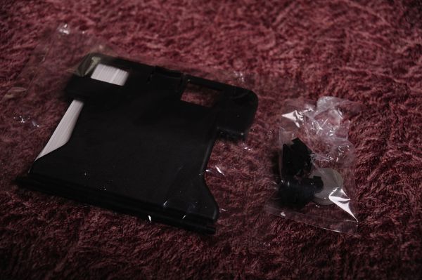

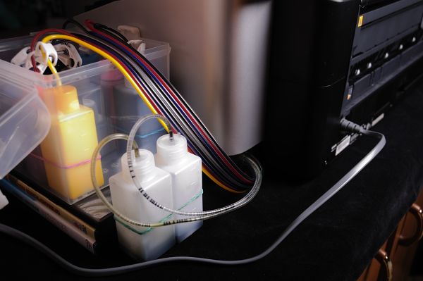

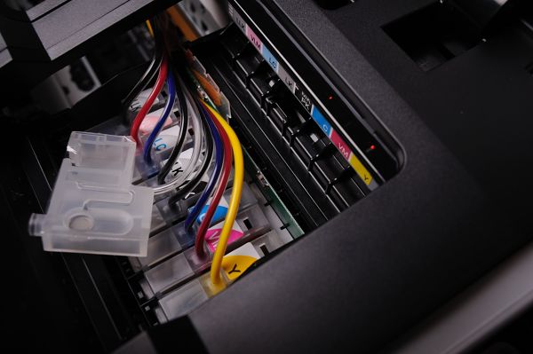

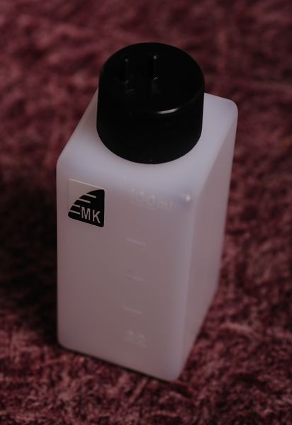

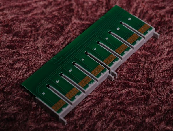

Скажу еще несколько слов о покупке и комплекте, может кому-то и сгодится...
Данную СНПЧ приобрёл достаточно просто – на сайте inkrepublic.com, оплатил при помощи платежной системы PayPal (все достаточно стандартно).
Вскрытие посылки показало наличие следующих вещей:
1. Планка с чипами и пластиковыми распорками, эмулирующая фото и матовый картридж (2 планки изображенных ниже)
2. 9 емкостей для чернил
3. пластиковый бокс с удобной ручкой для хранения и переноски емкостей с чернилами, а также 9 зажимов для перекрытия чернил в шлейфе при монтаже
4. 9 демферных камер с установленным шлейфом для вывода с левой стороны ПГ
5. модифицированная крышка с креплениями для каретки ПГ
6. 2 емкости для слива чернильной отработки с парой трубок
7. несколько направляющих для прокладки шлейфа поверх принтера

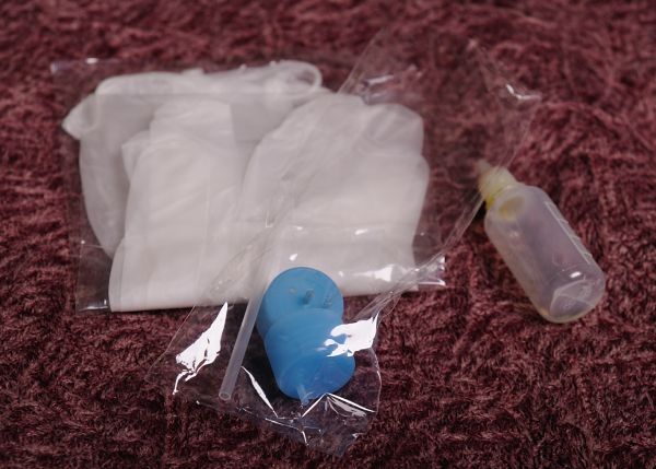

8. монтажные инструменты: петля для извлечения демферов из ПГ, пузырек-клизма для подсоса чернил, перчатки, различные запчасти: 2 крышки для чернильных емкостей, несколько трубок для крышек емкостей
9. CD диск с документацией
10. бонусом к комплекту шла система для прочистки ПГ при засыхании

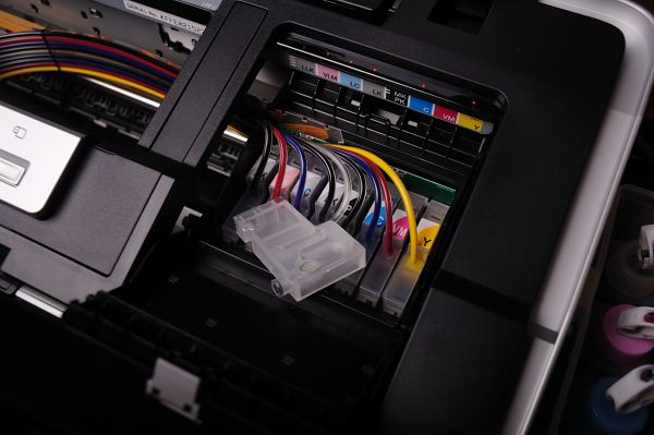

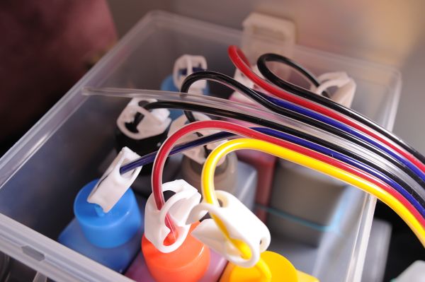

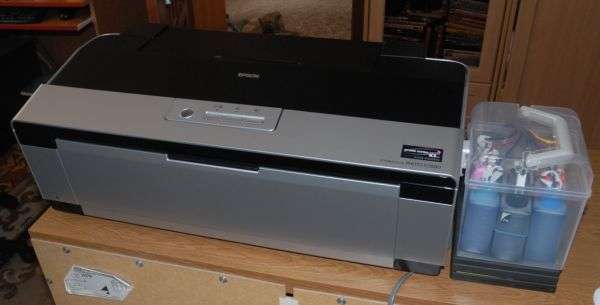

Детализированные фото установленной системы
Лента саппорта шлейфа
Шлейфовый канал
Открытая ПГ
Закрытая ПГ
Небольшой видеоролик в динамике

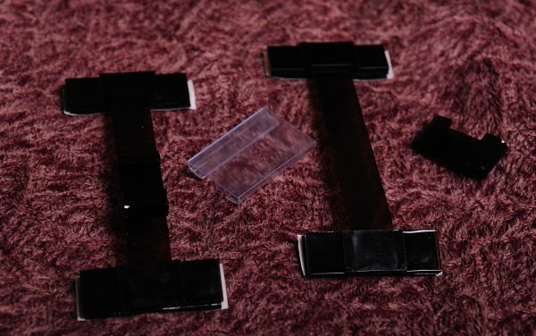

| Сообщение #11 Отправлено 05 апреля 2011 - 16:11
Dmitriy_KZ (5th April 2011 - 01:51 PM) писал:
Единственно что хотелось бы увидеть и узнать, так это то, как крепится полоска пластика к шлейфу. Судя по фото, там или примотано ниткой или прикручено проволокой. Можно этот момент уточнить?
Да, шлейф к саппортовой ленте крепится жгутом из ниток: намотал на короб около 10 витков, снял и получил такой вот жгутик, которыми в 2 местах прихватил.
Долго думал чем крепить, были варианты:
1. Оставить хвосты от пвх ленты - отсеял, т.к. лента приобретет доп. жесткость в местах этих хвостов, что не позволит ей плавно гнуться
2. Крепить скотчем(пару витков поперек) - отсеял, т.к. скотч не дает свободы движения шлейфа относительно саппортовой ленты, а при изгибах, как оказалось, это движение есть, к тому же не очень хорошо если каретка будет задевать за край скотчевого кольца.
3. Перехватить резинками - отсеял, т.к. резинки со временем имеют обыкновение сохнуть и велика вероятность, что высохшая резинка упадет при печати на бумагу и под головку.
Вобщем нитки показались достаточно мягкими чтобы обхватить шлейф и достаточно долговечными, если будут перетираться, то сразу увижу - оторвется одна нитка - пора менять жгут
Может у кого есть другие идеи, то готов выслушать, т.к. хочется сделать покрасивее, но не в ущерб надежности :)
Кстати, если вы заметили на ленте есть место утоньшения(вырез снизу ленты виден на одной из фото) это сделано обдуманно, чтобы лентовая петля всегда выглядела овалом и не касалась ремня, приводящего в движение ПГ.
И еще, есть сервисный мануал к R2880, приобретенный мною, если кому-то нужно, то я могу безвозмездно поделится, т.к. он большой и прицепить к теме не получается.

| Сообщение #13 Отправлено 05 апреля 2011 - 21:30
Dmitriy_KZ (5th April 2011 - 10:23 PM) писал:
Можно пару фоток "про жгут" и про "намотал на короб"?
Я так понял поддерживающая лента заходит прямо в каретку ПГ.
Пару фоток смогу сделать завтра, пока скажу на словах:
1. Берется объемная вещь (картонная коробка, снятая с принтера пластиковая облицовка и т.д.)
2. Берем нитки (желательно прочные) и наматываем на вещь из п.1, делаем 10 витков - ряд к ряду
3. Разрезаем получившееся кольцо в одном месте и получаем жгут из 10 нитей (можно сложить еще пополам - будет из 20 нитей)
4. Подвязываем жгутом шлейф к ленте
Все достаточно просто
По поводу крепления к каретке:
1. В боковой стенке каретки делаются вертикальные надрезы - один для шлейфа, другой для ленты у меня расстояние между ними вышло 5мм. Так получилось исходя из особенностей расположения авточипа и дамперов моей СНПЧ(т.е. сделал так, чтобы ни лента ни шлейф никого не задевали и не терлись) у кого-то это расстояние возможно будет другим, все зависит от расположения платы авточипа и удобства подведения шлейфа. Одно могу сказать, что и шлейф и ленту заводить в один надрез не следует, т.к. при крайне-левом положении ПГ лента, изгибаясь, может пережать шлейф
2. Шлейф выводится через надрез без дополнительных креплений
3. На ленте я сделал поперечные надрезы, которые не позволяют ленте вылететь из ПГ при движении, т.е. надрезы на ленте садятся на боковушку стенки ПГ, фиксируя намертво ленту при закрытой крышке ПГ (если требуется, то тоже могу сделать фото) Вообще ленту подгонял по месту и нужную форму вырезов удалось получить раза с четвертого :)
Как-то так...
