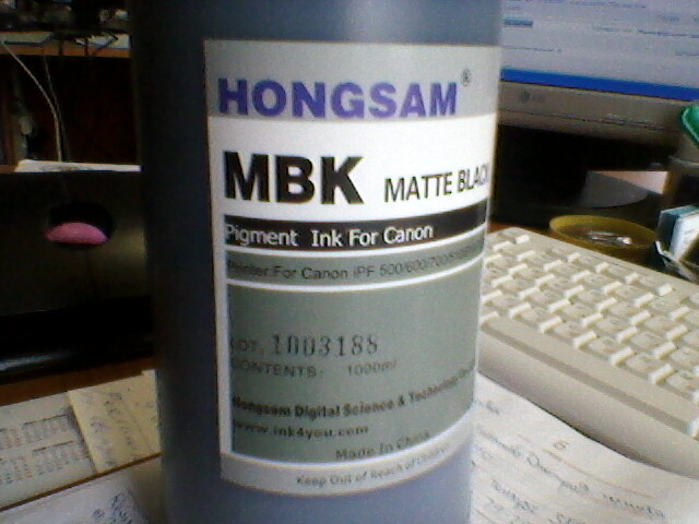

Я же приобрел у ваших представителей в Москве это комплект но вот с такими чернилами
Скажите хороши ли они?

| Сообщение #10 Отправлено 19 января 2011 - 10:41
Это и есть ДСТ. Не верь никому кто предлагает родные(оригинальные) кенановские чернила в банках. Кенан оригинал никогда, никому на розлив не продаст.
