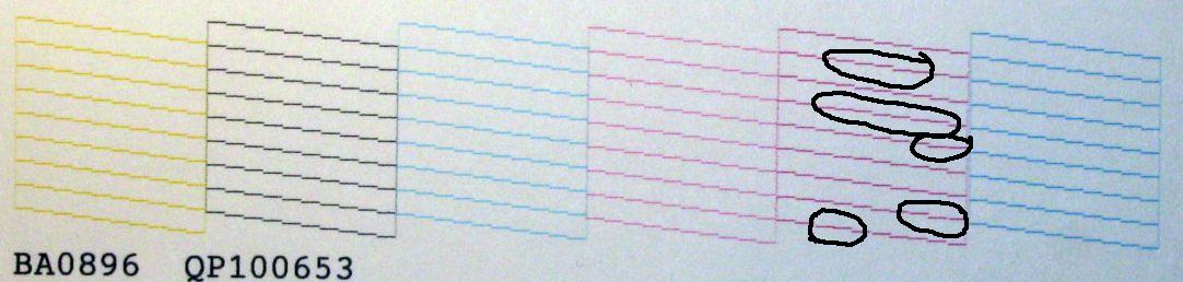

Принтер Т50 (куплен два месяца назад, отпечатал не более двух сотен цветных А4), с снпч чер*ил.нет и чернилами EIM-290 начал полосить в темно-красном цвете.
Сделал в фотошопе градиентную заливку для теста:
Бумага суперглянец.
Обычное качество печати:
(208кб)
Наилучшее качество печати:
(143кб)
Дюзы:
(100кб)
Калибровал несколько раз (вроде без полосок выбранные квадратики на калибровочном листе), прочистку тоже делал раз 10 - без результатов.
При покупке принтер печатал идеально. Недели две простоял, после чего пропал Yellow и Cyan на тесте дюз. от промывки ПГ все дюзы на желтом и циане пропали почти полностью. только после 3-4 отпечатанных фоток все дюзы вернулись в норму. Такая байда случается регулярно, если неделю-другую не печатать.
Что мне сделать, чтобы убрать эти полоски?
Я в бутербродах и прочих хитростях ничего не смыслю, сразу говорю :) Очень не хотелось бы лезть в ПГ и ковырять её.
сорри за качество фоток. кагриццо - фоткал на айфон :)

Хорошо....НО Вы сами-то кривоструй не видите разве?
Могу тыцнуть носом...
|    Сообщение #7 Отправлено 12 января 2011 - 19:37   ColorFlow
тыкните носом.
буду очень признателен :)
|    Сообщение #8 Отправлено 12 января 2011 - 19:51   koka
Хорошо-ждите...Щас.
Неужели сами не видите? ну давайте подождём...может кто не пройдёт мимо и скажет.
И это не все. :)
|    Сообщение #9 Отправлено 12 января 2011 - 19:54   ColorFlow
эмм.. да, действительно.. кривенько. но я думал (наивно) что тест дюз только показывает отсутствующие дюзы, поэтому и не обращал внимания на криво напечатанные дюзы.
что будем с этим делать? :)
|    Сообщение #10 Отправлено 12 января 2011 - 19:59   koka
Мдя...как это не связано...Связано напрямую...ибо пространство образуется...
Поелику как говорил Ломоносов-"Ежели в одном месте убудет, то в другом завсегда присовокУпиться дОлжно"
Вот и получаем...в одном месте при проходе ПГ "поливает" как бы это сказать...дважды, а в другом единожды...
Вот и имеи , что имеем...

одна мадмуазель советует "красный шприц" на подушечку налить под головкой
|    Сообщение #12 Отправлено 12 января 2011 - 20:37   ZRS
Тут и тут все давно описано......копировать еще раз не стоит....
|    Сообщение #13 Отправлено 13 января 2011 - 00:38   гога 2
Просмотр сообщенияColorFlow (12th January 2011 - 09:30 PM) писал:
Ну раз мадемуазел просит.....Да и не "красный" это цвет, а смесевой- те печатается всеми каналами дюз.
