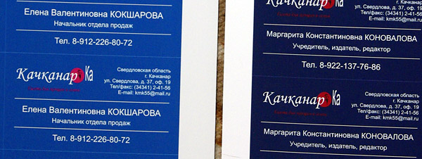

Появилась странная проблемка. Первые 1-2 отпечатка после включения принтера выходят нормальные, а последующие идут плотнее примерно на 40%
Выключение, 5-ти минутная пауза - и опять тоже самое.
Куда копать?
Принтрер R290, СНПЧ капсульная, resettrs, пробег-2 пампмерса.

человек хотел сказать темнее отпечатки выходят, в классической фотографии при повторном заказе просишь плотнее.

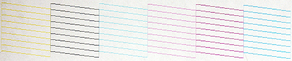

| Сообщение #14 Отправлено 12 января 2011 - 21:06
Сделайте тест дюз сразу после печати (когда отпечаток потемнел) и выложите для "посмотреть"....
| Сообщение #15 Отправлено 13 января 2011 - 06:46
тест сделал, к стыду своему, не знаю как его уменьшить до 100кб :(
сканера нет, только переснять могу
