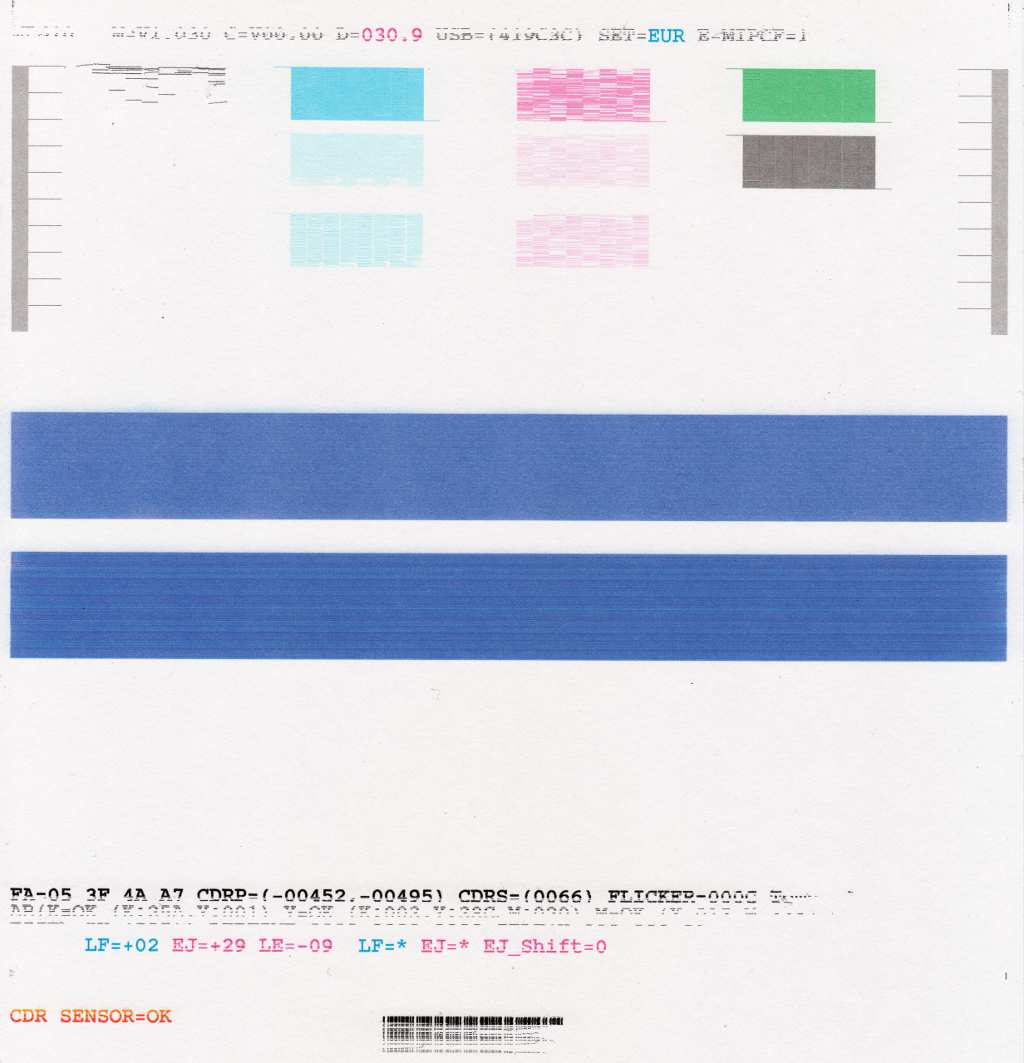

2 MB
|    Сообщение #22 Отправлено 11 января 2011 - 02:02   barabasovich
Чем промывал? Особенно пигмент? Есть много способов, но нужно ещё определиться не подсасывает ли воздух под чернильницу пигментную. Чернила когда брал? Сколько простоял без печати? Как полосить начал? Пока хорошо не промоешь пигмент не печатай ничего, особенно текст. Если дошёл до душа, какой вид? Похоже сетка сильно забита.
|    Сообщение #23 Отправлено 11 января 2011 - 02:19   Sahab
Отмывал каким-то средством для промывки, купил в СЦ. Правда на упаковке написано было что для EPSON - успокоили что подойдет.
Потом другой промывочной CL-10 тоже в сервисном взял (в другом).
Потом этой же CL-10 с "ручным" добавлением нашатыря.
CL-10 (WWM).
А в отношении цветных вообще ситуацию возможно поправить?
из OCP / DecTEC / InkTEC - какие предпочтительней?
Чернила брал год назад. Сейчас подошли почти к концу
Без печати довольно долго, периодически (раз в неделю) делал небольшой прогон странички / глубокую очистку
Полосить начал сначала пигмент. Потом решил промыть. С пигментов в принципе немного помогло - Маджента начала.
Сейчас после последней промывки и пигмент начал.
|    Сообщение #24 Отправлено 11 января 2011 - 02:19   barabasovich
Просмотр сообщенияSahab (11th January 2011 - 02:09 AM) писал:
Похоже не подошла.Свернула она.
Да, тебе её ещё мыть и мыть. Пробуй ЗММ(для стёкол) подогретый+ванишь(рецепт есть здесь, ищи)
|    Сообщение #25 Отправлено 11 января 2011 - 02:29   Sahab
Душ еще не делал.
В промывках дошел уже до душа(не включительно).
стоит ли к душу переходить или еще поотмачивать? (в ЗММ)
жидкость проходить пот трубкам довольно таки шустро причем как на Magenta так и на пигменте.
|    Сообщение #26 Отправлено 11 января 2011 - 02:30   barabasovich
Просмотр сообщенияSahab (11th January 2011 - 02:19 AM) писал:
Выбрось не жалея в этом проблема. Бери ОСП они побледнее, или ДСТ -хорошие.
|    Сообщение #27 Отправлено 11 января 2011 - 02:39   Sahab
картриджи, я так понимаю, тоже сменить?
глянул только что, комплект картриджей оригинальных = стоимость новой ПГ.
|    Сообщение #28 Отправлено 11 января 2011 - 02:40   barabasovich
Просмотр сообщенияSahab (11th January 2011 - 02:29 AM) писал:
Отмачивать на бутере сверху горячий ЗММ, потом обратный отсос - обязательно, долго, дни. периодически тест дюз прочистка, снова тест дюз, несколько раз, сравнить отсутствующие дюзы, если совпадают - промывать ещё, если разные возможно подсос воздуха, проверить резиновую подкладку, на предмет порепалась, плохо прелегает к штуцеру - подсос воздуха. Поменять или сильно промыть, лучше поменять, картриджи(лицензия не оригинал) без чипов можно по 10 грн. купить. Чипы переставить.

|    Сообщение #30 Отправлено 11 января 2011 - 03:00   barabasovich
Просмотр сообщенияSahab (11th January 2011 - 02:45 AM) писал:
Да.
картриджи без чипов ? - эти?
нет не перезаправляемые, а совместимые(certtone ca5B например, есть другие), китайцы и корейцы делают специально под заправку, вместо шарика - силиконовая пробка. Можно прямо сквозь неё тонкой иглой(0,4мм), шприцем. 20-30 заправок потом затычку 0,5-0,7мм из проволки и толстой иглой 0,7мм. Или кривой иглой прямо через выходное - здесь есть ищи.
|    Сообщение #31 Отправлено 11 января 2011 - 22:37   Sahab
Черный пигмент потихоньку выходит. А розовых оттенков нет.
По тестам нельзя точно сказать выживет ли маджента?
"Отмачивать на бутере" - что такое бутер).
