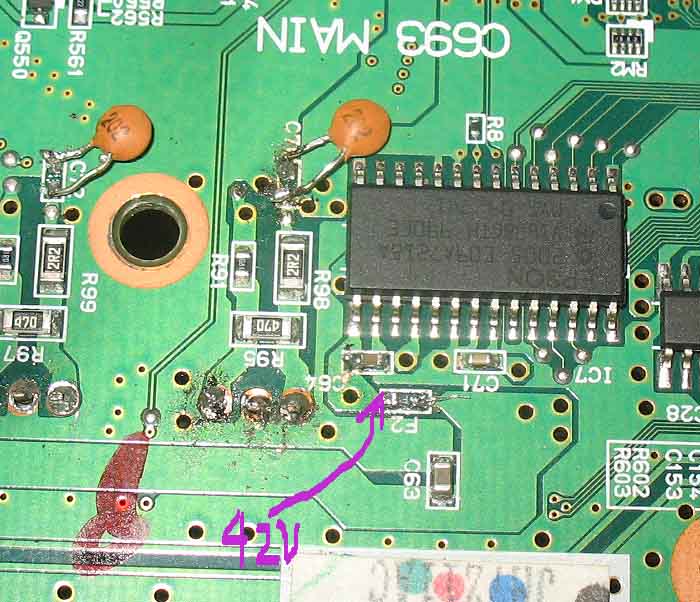

В общем такая проблема. У меня указанное мфу, полтора года назад сломался сканер, отдал по гарантии (оставалось несколько дней) в ремонт. Оттуда привезли спустя неделю с формулировкой сканер рабочий, почистили печ.головку.Сканер действительно стал работать (как я понял сам собой) но через пару дней опять проявилась та же неисправность - полоса вдоль изображения. Но главное после их"прочистки" при печати стали получаться кляксы и грязные края у фото. Разобрав принтер и сняв голову увидел что она снизу помята чет-то что попало под нее, так что торчит "окантовка" головки которая как я понял и цепляет за бумагу. Попробовал выправить , вроде получилось (удары на удивления не нарушили дюзы).Заодно промыл ее под давлением промывкой, и поставил все назад. Включил - картриджи не определяются.Попробовал включить с выдернутым из головки шлейфом( который идет к планке чипов),и тут нечаянно его коротнуло об корпус. В итоге принтер перестал включаться вообще. Поменял 3 транзюка., пару кондеров (на всякий случай ). Принтер стал включаться но писать ошибка откл. и вкл. снова.Бросил тогда это дело. А недавно решил вновь за него взяться. Вчера обнаружил что один из шлейфов не материнке был не воткнут нормально, поставил его, и вот принтер ожил,. Поначалу картриджи тоже не хотели определяться, но потом все пошло. Проблема в том что принт вообще ничего не печатает (по моему не слышно даже писка пьезоэлементов). Почитав про предохранители, нашел на плате Ф2, оказался пробитым. Поставил тонкую перемычку - итог мфу не включаеся и слышен писк со стороны блока питания. Убрал ее опять все нормально но голова так и не печатает. Где искать неисправность, может голове пришел конец? Очень нужен совет спецаиалиста. Дюзы почти все чистые.
Замену транзисторов делал так как от них воняло горелым, инфу по замене нашел в инете, на каком сайте уже не помню давно это было. Если точно поставил два КТ973А (вместо двух А2210) и еще 2 импортных С3746 (вместо одного сдвоенного - ТТ3034 с пятью ногами), родных деталей найти не удалось. Не могла ли сгореть сама ПГ? А то если даже поставлю новую плату,а толку не будет. Есть тестер, и немного знаний по радиоэлектроники.Хотелось бы попробовать отремонтировать мфу, с Вашей помощью конечно.

| Сообщение #3 Отправлено 09 января 2011 - 11:11
Я же говорю, если перемычку убрать с предохранителя-Ф2, то все нормально определяется. Принтер при этом делает все действия, как положено,идет прокачка помпой,головка бегает, НО при нечати писка пьез не слышно, и на выходе абсолютно чистые листы. То есть тут скорее всего две причины - нет питания на головку либо она неисправна. Но как точно определить неисправность?
А насчет их промывки, а сам долго матерился - до того как отдал принтер он печатал прекрасно - все дюзы были чистые, сам не пойму ЗАЧЕМ туда было лезть?

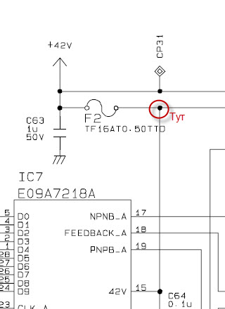

| Сообщение #8 Отправлено 09 января 2011 - 12:54
В смысле плохой контакт? В каком направлении искать? Может кто-нибудь схемку даст от этого мфу?
| Сообщение #9 Отправлено 09 января 2011 - 13:02
Может контакт и плохой, но то что он там не нужен это точно. Схема в сервис-мануале, где-то на форуме есть.
| Сообщение #10 Отправлено 09 января 2011 - 13:06
Да раздел сервис-мануалы есть, но чтобы зайти требуют какой-то код, мой (для входа) не подходит.
| Сообщение #12 Отправлено 09 января 2011 - 14:09
Похоже что это мануал от 520-го, а от моего именно Rx610 есть? Там где у меня на схеме показало 42В - что должно было быть? Заранее спасибо.
| Сообщение #14 Отправлено 09 января 2011 - 15:56
Сейчас посмотрел мануал, понял что неправильно измерил. 42В получатся если один второй конец щупа приложить к +, если же мерить относительно массы то напряжения на указанной точке нет -есть только до сгоревшего предохранителя . Замыкание в микросхеме? С виду она абсолютно целая.
