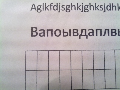

Пример печати текста:
Решено
Epson R270 раздваивание черного цвета
при печати фото все гуд, но вот с текстом проблема
| Сообщение #1 Отправлено 08 января 2011 - 20:19

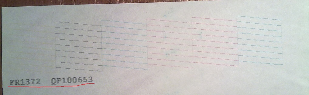

Всем привет! В общем проблема такая - при печати фото все гуд, но вот с текстом проблема. Буквы размазываются и раздваиваются в горизонтальном направлении (будто при печати влево и вправо принтер путает точки на милиметра 1,5 - 2). И это только с черным цветом, с цветным текстом все нормально. Калибровку проводил, тест дюз отличный.
| Сообщение #3 Отправлено 08 января 2011 - 20:28
RaZeR (8th January 2011 - 08:19 PM) писал:

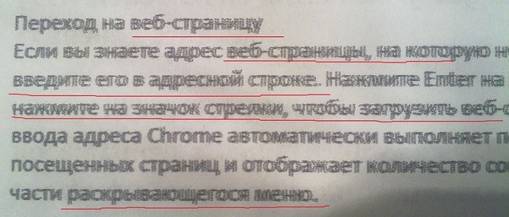

Вот, развел чернила непроверенной горючей смесью "Капля" =) Результат удивил))
Линии выпрямились, правда совсем чуть-чуть пропала насыщенность, но на фото качестве это не отразилось. Скрины прилагаются.
Всем огромное спасибо за помощь! Успехов в печати! =)
[attachment=14817:09012011004.jpg]
