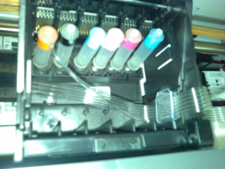

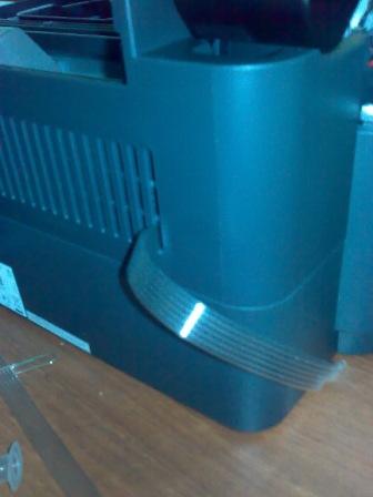

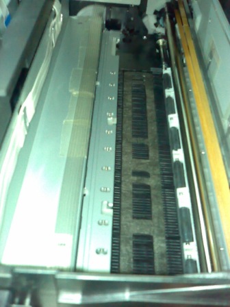

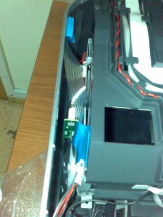

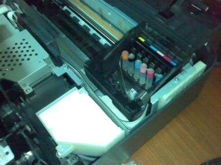

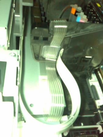

|    Сообщение #13 Отправлено 30 марта 2011 - 10:59   Dmitriy_KZ
Прокладка шлейфа по станине в МФУ ТХ650
далее "веселые картинки" )))) там и так все понятно....
Прикрепленное изображение: 30032011245.jpg Прикрепленное изображение: 30032011247.jpg
Прикрепленное изображение: 30032011248.jpg Прикрепленное изображение: 30032011249.jpg
Прикрепленное изображение: 30032011250.jpg Прикрепленное изображение: 30032011251.jpg
Извиняюсь, за качество. нормального фотика небыло и пришлось снимать на мобильник. Все в сборе снять не успел, клиент приехал.
На все про все в месте с поиском SM на ТХ650 ушло около 40-50 минут.
