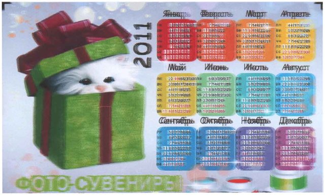

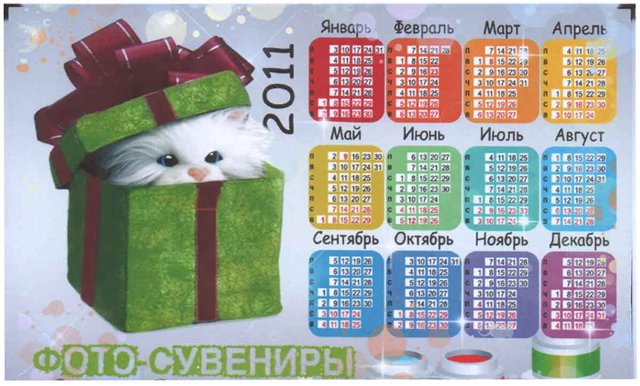

Как должен печатать ------------------ Вот так печатает

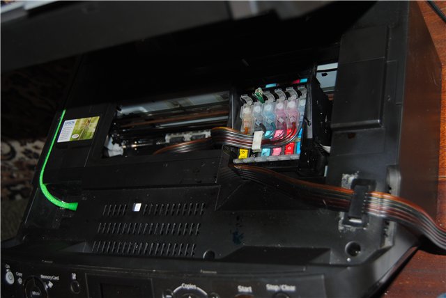

Фото шлейфа.
Визуально и на слух пережима и шуршания нет. Начал двоить на год позже прокладки шлейфа.)

Фото шлейфа.

| Сообщение #6 Отправлено 09 января 2011 - 01:59
А зачем скан. двоения и прокладки шлейфа,если причины и без этого были ясны?

Результат манипуляций!
Судя по ксерокопии(он еще на это способен) Двоения НЕТ! УРА!
Скорее всего после протирки Энкодер.
