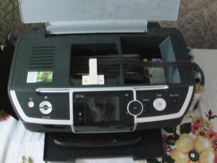

Есть принтер эпсон R390, СНПЧ картриджная(тогда еще не был знаком с этим замечательным форумом), чернила ввм+
проложен шлейф поверху(как в инструкции), но есто проблеммы, задевает за внутренние части корпуса, тоесть не всегда но иногда бывает,хочу проложить по низу.
Из чего сделать прозрачные пластиковые крепления??? Кто уже делал?
Бывает пкстота в шлейфе, какие причины? Шлейф цел.Прикрепленное изображение: IMGA0027.JPG вот такой расклад.
Прошу не ругать, тему о прокладке шлейфа всю прочел(27 страниц). А с изготовление креплений посоветуйте.
|    Сообщение #2 Отправлено 04 января 2011 - 14:02   Nikolai67
Делать то зачем, есть же готовые.
http://resetters.com/-c-103_2665.html?osCs...37efd147c13c3e2
|    Сообщение #3 Отправлено 04 января 2011 - 14:21   R390
так покупать некогда, и нет возможности на данный момент. Может посоветуете материал?
|    Сообщение #4 Отправлено 04 января 2011 - 15:21   Nikolai67
Тогда ищи любую рекламную фирму, воруй у них подходящий материал и изготавливай самостоятельно.

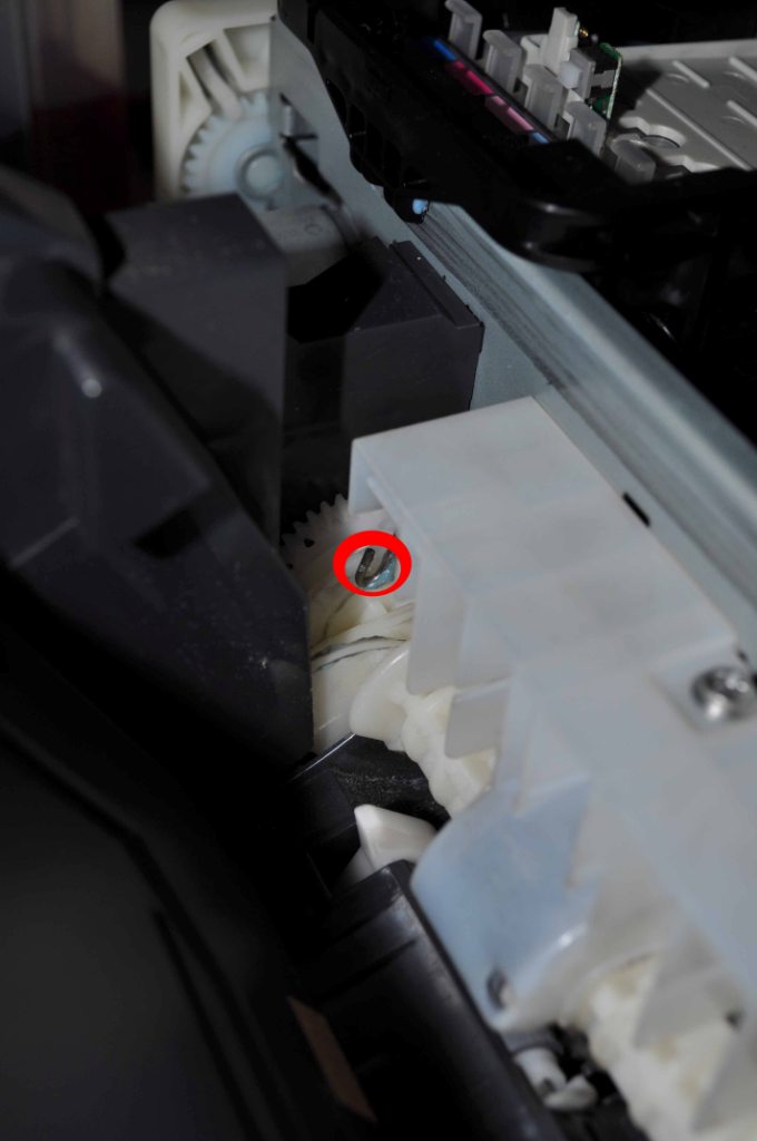

а вот эта пружинка так должна быть???
разобрал своего 390-го сегодня и она чет вызивает у меня сомнения, но прицепить некчему, посоветуйте кто знает.Прикрепленное изображение: ______R390.JPG
|    Сообщение #6 Отправлено 04 января 2011 - 18:12   koka
Не цепляется туды ничего...это прижим...
|    Сообщение #7 Отправлено 05 января 2011 - 04:37   R390
обязательно ли выводить шлейф на уровне станины принтера??? на своем вывел на уровне дна, тоесть снаружы он на уровне низа принтера. Что скажете? Благодарен всем кто откликнулся на вопросы новичка.
|    Сообщение #8 Отправлено 05 января 2011 - 09:56   Nikolai67
Шлейф можно вывести с принтера на любой высоте, значения не имеет, главное доноры установить правильно.
