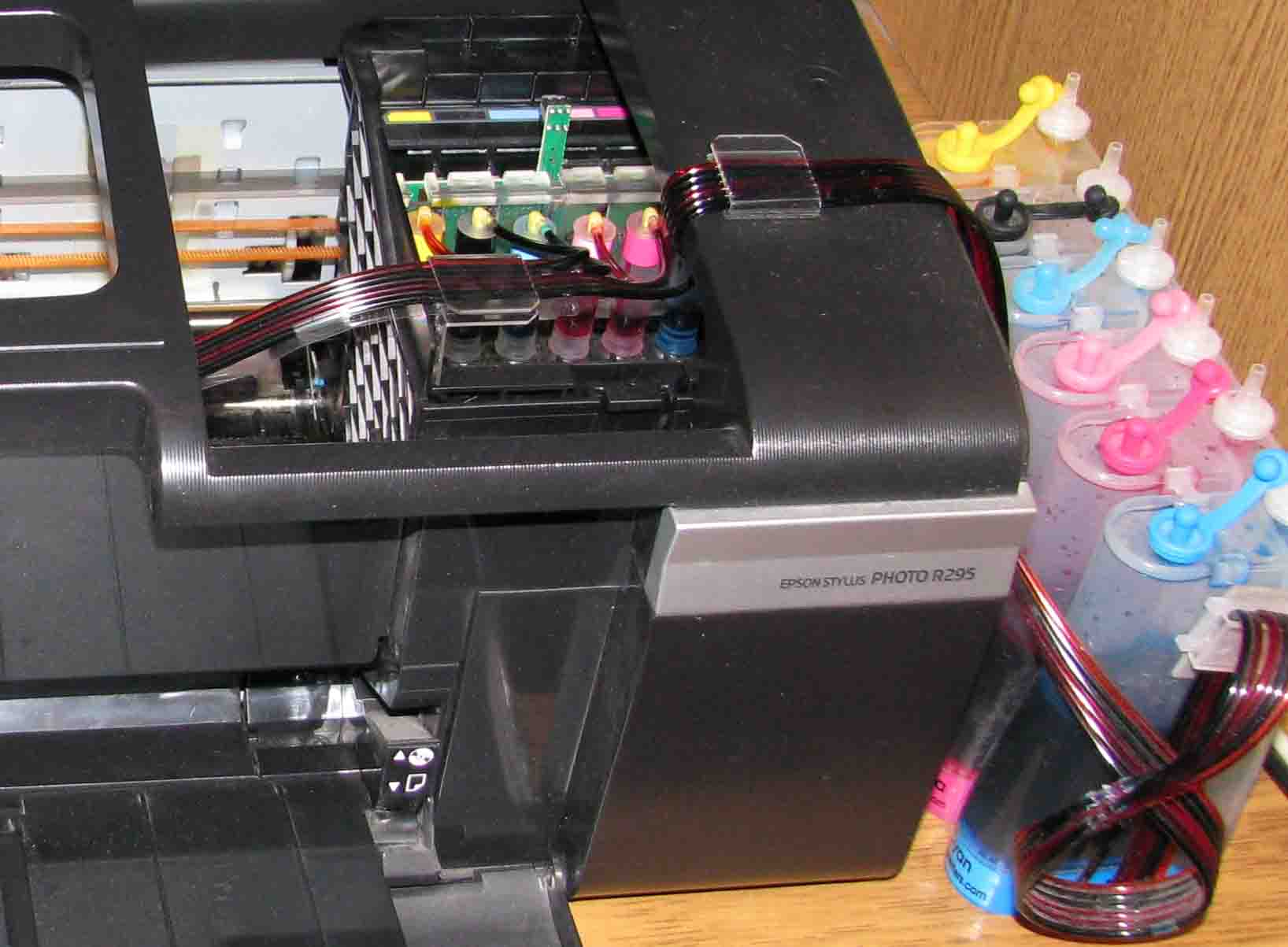

Доброго времени суток. Принтер Epson R295, система СНПЧ "SuperPrint" (см. рисунок 1), Прикрепленное изображение: 112.jpg чернила Инктек Е0010, тест дюз отличный и нет смысла выставлять.

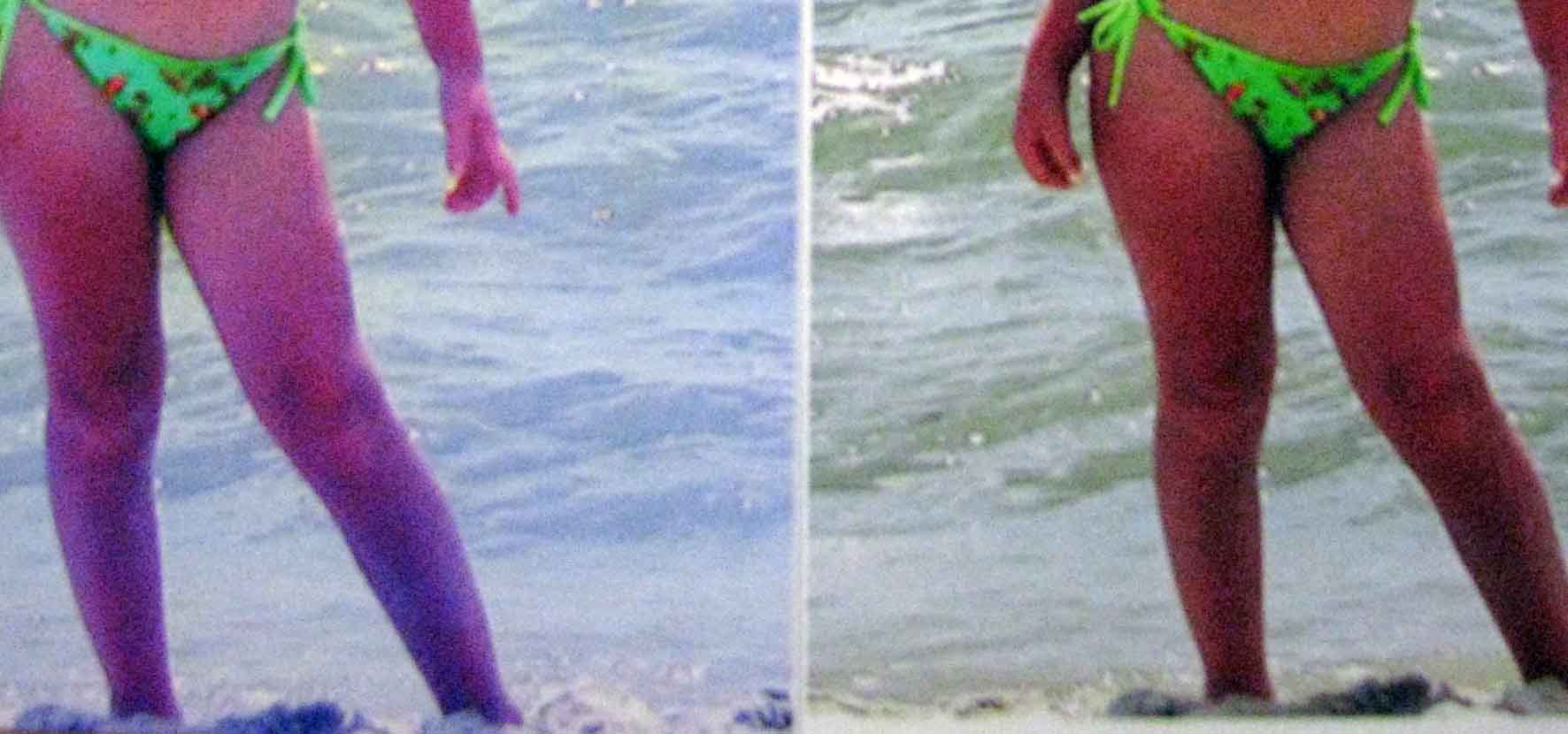

Проблема следующего характера: После некоего времени простоя печатает нормально (нормальная цветопередача, см. рис2. справа), однако после пропечатки нескольких фото начинает заливать красно-синим (фиолетовым, см. рис2. слева). Регулировка высоты доноров не помогает. Какие у кого есть идеи?.

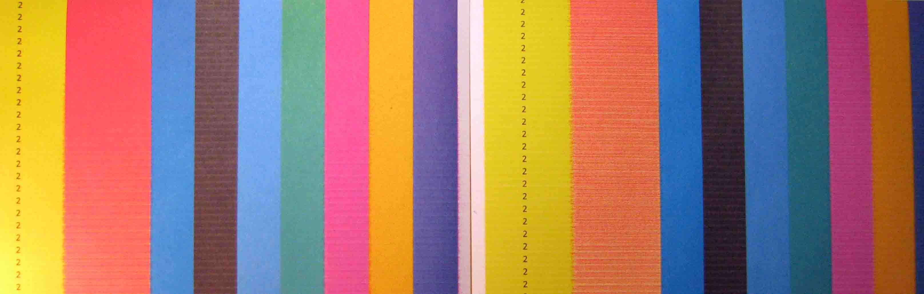

Попробовал сделать цвета в екселе и выяснил, вначале печать нормальная, но чем дольше печатает тем больше пропадает красный, а также еще и полосит :unsure: (мажента или красный не могу понять, но вроде как оба, см. Рис.)Прикрепленное изображение: 22211.jpg
|    Сообщение #8 Отправлено 09 января 2011 - 14:05   Nikolai67
При такой ужасной печати не может быть отличным тест дюз.

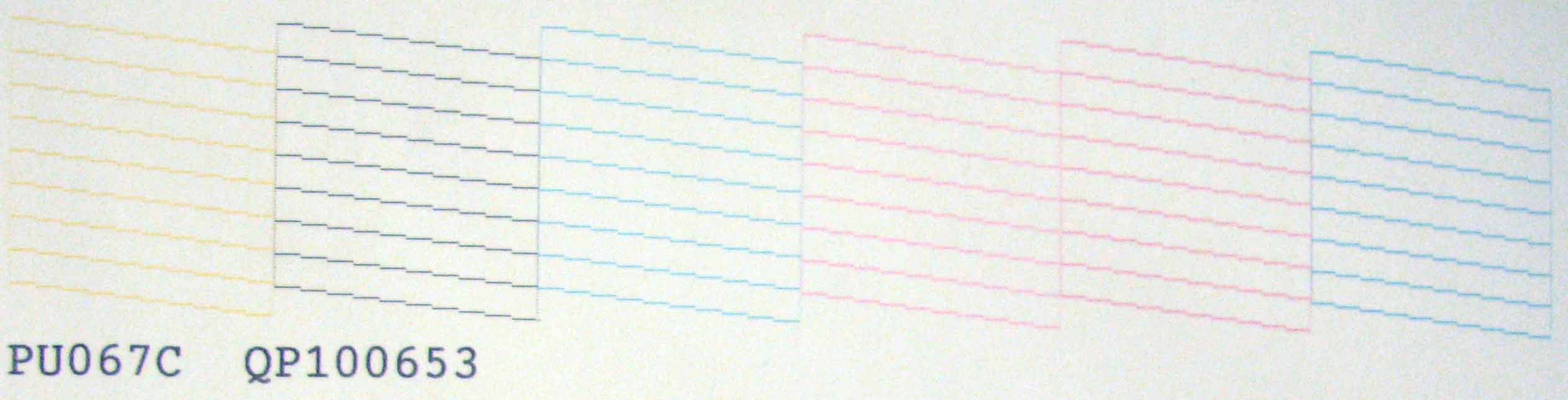

знаю, странно, но тест норм, печатался перед печатью (качество плохое поскольку сфотографировано)Прикрепленное изображение: 555.jpg
|    Сообщение #10 Отправлено 09 января 2011 - 15:13   ЮХа
Еще раз напомню: тест дюз перед печатью полноцветных заливок может сильно отличаться от теста дюз после печати. Причина одна: чернила не успевают подаваться к пъезоизлучателям при максимальном расходе.
Вариант решения проблемы: чернила должны обладать номинальной вязкостью, воздушное отверстие донора должно быть проходимым, шлейф подачи чернил не должен сильно перегибаться при движении ПГ, штатные фильтры ПГ должны быть чисты.
Можно перечислить кучу ньюансов, когда конечный юзер ошибается, установив СНПЧ на свой принтер.
